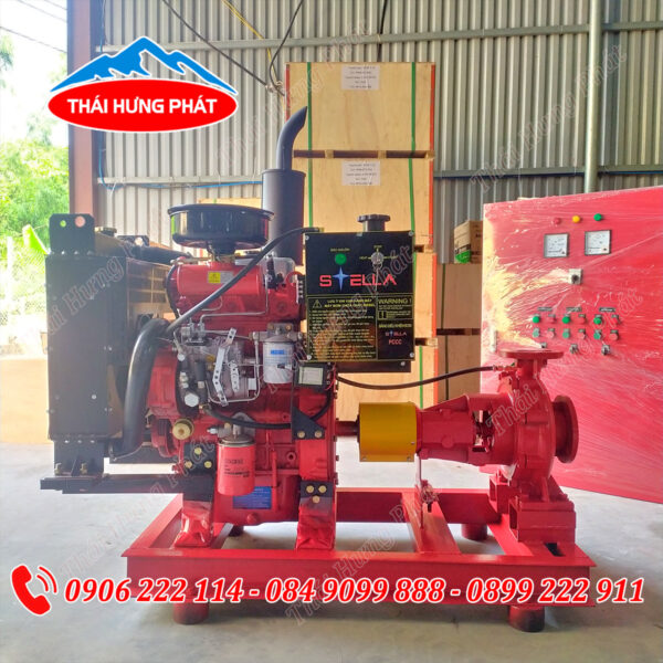

Bơm chữa cháy Diesel Stella STR80-200B/30 30kW được lắp ráp từ hai bộ phận chính gồm: đầu bơm Stella STR80-200B/30 30kW và động cơ diesel. Hai bộ phận này tách rời nhau và được ghép nối thông qua trục bơm bằng thép không gỉ/inox 304.
Đầu bơm Stella STR80-200B/30 30kW được làm bằng vật liệu gang cao cấp. Bên trong buồng bơm chứa:
- Cánh bơm được làm từ gang/inox 304 có tác dụng dẫn truyền nước từ đầu hút ra đầu xả.
- Vòng bi được làm từ gang có tác dụng làm giảm ma sát khi các chi tiết hoạt động, giúp bơm hoạt động trơn tru hơn.
- Phớt cơ khí có cấu tạo từ gioăng cao su và thép không gỉ.
Động cơ diesel có lớp vỏ được đúc từ lớp gang cứng cáp. Người mua có thể linh hoạt lựa chọn các thương hiệu động cơ mình muốn như: Hyundai, Weifang, Sman. Các bộ phận được lắp ráp xung quanh động cơ có tác dụng giúp động cơ vận hành bao gồm: ống xả thép, bình nhiên liệu, ống lọc gió, chuột tắt máy, ổ khóa điện, thiết bị căn chỉnh vòng tua (tăng chỉnh ga), ắc quy. Vì bơm có kết cấu khá cồng kềnh nên cần phải có một bệ đỡ bằng thép chắc chắn giúp các bộ phận được cố định, an toàn khi di chuyển và vận hành.
