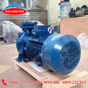

Tổng quan về máy bơm chữa cháy điện Stella 7.5HP ST50-160B (5.5kW)
Máy bơm chữa cháy điện Stella 7.5HP ST50-160B (5.5kW) thuộc dòng máy bơm điện liền trục được lắp ráp và cung cấp bởi Công ty máy bơm PCCC Thái Hưng Phát. Giống như những dòng máy bơm cứu hỏa thuộc thương hiệu Stella khác, sản phẩm này đáp ứng đầy đủ tiêu chuẩn để ứng dụng trong công tác chữa cháy tại nhiều khu vực và phù hợp với nơi có quy mô vừa và nhỏ. Hôm nay hãy cùng Thái Hưng Phát tìm hiểu kỹ hơn về máy bơm điện Stella ST50-160B 5.5kW nhé!

Cấu tạo chi  tiết máy bơm nước cứu hỏa Stella điện ST50-160B 5.5kW
Máy bơm nước cứu hỏa Stella điện ST50-160B được cấu thành từ hai bộ phận chính gồm đầu bơm Stella ST50-160B và động cơ điện nối liền trực tiếp với nhau mà không cần sử dụng các khớp nối. Thanh trục bơm bằng thép không gỉ có nhiệm vụ truyền chuyển động quay từ động cơ đến cánh bơm giúp máy hoạt động một cách đồng nhất.
Đầu bơm Stella ST50-160B có vỏ được đúc bằng gang chắc chắn. Trong đầu bơm có bánh công tác là bộ phận chính được làm từ gang hoặc inox. Vòng bi từ gang thuộc thương hiệu SKF nổi tiếng. Phớt bơm được cấu tạo từ lớp cao su chất lượng. Các phụ kiện trên đều được làm từ các vật liệu ít mài mòn, hư hỏng và chống oxy hóa. Nhờ đó chúng có thể hoạt động tốt ở môi trường nước trong thời gian dài.
Động cơ điện của máy được bảo vệ với lớp vỏ bằng gang vững chắc, chịu được các tác động mạnh từ bên ngoài. Bên cạnh đó, động cơ có trang bị hệ thống làm mát bằng quạt giúp các chi tiết bên trong được giảm nhiệt, ngăn tình trạng quá tải khi máy phải hoạt động trong thời gian dài.
