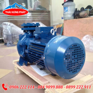

Tổng quan của bơm nước chữa cháy điện Stella 15HP ST65-160B (11kW)
Bơm nước chữa cháy điện Stella 15HP ST65-160B (11kW)  là dòng máy bơm nước thường được áp dụng trong các hệ thống bơm PCCC, có nhiệm vụ cung cấp nước nhanh chóng để dập tắt đám cháy kịp thời. Sản phẩm này luôn được săn đón bởi đáp ứng được các tiêu chí về công suất, lưu lượng nước,… của nhiều đơn vị.  Dù vậy nhiều người vẫn chưa biết nhiều về sản phẩm chất lượng cao này. Vậy sau đây, hãy cùng Thái Hưng Phát đi tìm hiểu sản phẩm nổi bật này ngay thôi nhé!

Nhìn qua bảng thông số trên ta có thể nhận thấy, bơm chữa cháy điện Stella ST65-160B sở hữu công suất 11 kW – 15 HP, chạy bằng điện 3 pha (380v/50Hz). Máy có thể cung cấp được lưu lượng nước lớn khoảng 42 – 144 m3/h với dải cột áp từ 34.6 – 21.1m. Kích thước đầu vào và đầu ra của bơm (họng hút và họng xả) lần lượt là 80 x 65 mm. Máy được trang bị lớp cách điện F và lớp bảo vệ IP55 (chống bụi, chống nước) giúp các bộ phận động cơ được đảm bảo an toàn tuyệt đối bởi các ảnh hưởng bên ngoài như thời tiết.
Với số liệu như này ta có thể đánh giá, sản phẩm bơm chữa cháy điện Stella ST65-160B 11kW có khả năng vận hành bền bỉ, bơm nước dồi dào và ổn định trong thời gian nhất định.
Chi tiết cấu tạo của máy bơm chữa cháy điện Stella ST65-160B 11kW
Bơm chữa cháy điện Stella ST65-160B 11kW có cấu tạo đơn giản gồm đầu bơm Stella ST65-160B và động cơ điện được kết nối trực tiếp với nhau mà không cần thông qua các khớp nối. Trục bơm (thanh thép không gỉ/inox 304) được đặt tại trung tâm bơm, kết cấu vững chắc, có chức năng truyền chuyển động quay từ động cơ điện đến bánh công tác, giúp bơm hoạt động.
Đầu bơm Stella ST65-160B có trang bị lớp vỏ gang cứng cáp, chịu lực tốt. Buồng bơm gồm bánh công tác làm từ gang hoặc inox, vòng bi là vòng tròn gang cao cấp nhập khẩu từ nước ngoài, phớt bơm có cấu tạo đặc biệt được ghép từ cao su và thép không gỉ. Có thể thấy các linh kiện này đều được làm từ các vật liệu có khả năng chống mài mòn tốt và ít gỉ sét trong nước.
Động cơ điện có lớp vỏ được đúc từ gang nguyên khối, có thiết kế những thanh gang mỏng hướng ra ngoài. Việc thiết kế vỏ này giúp khả năng tản nhiệt của động cơ tốt hơn. Ngoài ra, động cơ còn được trang bị thêm hệ thống làm mát bằng quạt giúp các linh kiện trong động cơ luôn trong trạng thái cân bằng nhiệt, giảm đáng kể tình trạng quá tải – là nguyên nhân gây ảnh hưởng hiệu suất và tuổi thọ của máy
