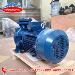

Tổng quan về bơm chữa cháy điện Stella 15HP ST80-160D 11kW
Máy bơm chữa cháy điện Stella 15HP ST80-160D (11kW) là một trong các sản phẩm thuộc thương hiệu máy bơm Stella đang được nhiều người quan tâm và lựa chọn. Sản phẩm được sản xuất tại Việt Nam và được đánh giá cao với tiêu chuẩn quốc tế và giá thành hợp lý. Hôm nay, dưới bài viết sau hãy cùng Thái Hưng Phát tìm hiểu rõ hơn về sản phẩm này nhé!
Thông số cơ bản của máy bơm chữa cháy điện Stella ST80-160D 11kW
Các thông số về công suất, khả năng bơm nước, cột áp,… và đặc điểm cấu tạo của máy bơm điện Stella ST80-160D thường được in đầy đủ trên tem của sản phẩm. Để hiểu về khả năng hoạt động của máy, chúng ta cần phải hiểu rõ các ý nghĩa của từng thông số trên. Nhưng không phải người dùng nào cũng hiểu hết các thông số này.
Vì thế để giúp người dùng nắm bắt thông tin dễ dàng, Thái Hưng Phát xin gửi đến một số nội dung sau, hy vọng sẽ giúp ích cho các bạn trong việc tham khảo và đánh giá sản phẩm:
Bảng mô tả chi tiết máy bơm chữa cháy điện Stella ST80-160D 11kW
- Model ST80-160D
- Công suất 11 kW – 15 HP
- Điện áp 380V/50Hz
- Lưu lượng 66 – 180 m3/h
- Cột áp 25.6 – 14.6 m
- Tốc độ vòng quay 2900rpm
- Lớp cách điện F
- Lớp bảo vệ IP55
- Họng hút x họng đẩy 100 x 80 mm
- Xuất Xứ Việt Nam
- Bảo hành 12 tháng
Máy bơm chữa cháy điện Stella ST80-160D 11kW hoạt động với nguồn điện 3 pha (380V/50Hz) sở hữu các thông số kỹ thuật sau:
- Hoạt động với mức công suất: 11kW – 15HP.
- Lưu lượng bơm cung cấp mỗi giờ 66 – 180 m3 mỗi giờ và có cột áp cao 25.6 – 14.6 m.
- Đường kính đầu hút của bơm là 100mm, đường kính đầu xả của bơm là 80mm.
- Vỏ động cơ điện có trang bị lớp cách điện, cách nhiệt cao là F và chỉ số ngăn ngừa bụi, nước là IP55 đảm bảo an toàn cho phần lõi bên trong động cơ.
Những thông số trên hoàn toàn được tính toán chính xác khi bơm vận hành. Do vậy, Quý khách hàng có thể dựa vào những thông tin đó để đánh giá mức độ phù hợp của bơm với hệ thống PCCC của mình.
Mô tả cấu tạo về máy bơm chữa cháy điện Stella ST80-160D 11kW
Bơm chữa cháy điện Stella ST80-160D 11kW có cấu tạo từ đầu bơm và động cơ điện được lắp ráp trực tiếp với nhau tạo thành một khối đồng nhất. Trục bơm được đặt tại vị trí trung tâm máy, làm từ thép không gỉ hoặc inox có chức năng truyền chuyển động giúp cánh bơm quay, giúp bơm hoạt động.
Đầu bơm Stella ST80-160D có vỏ được đúc từ gang nguyên khối cao cấp bền bỉ. Trong đầu bơm thực hiện chuyển động dẫn nước từ đầu hút ra đầu xả, chứa các bộ phận:
- Bánh công tác được chế tạo từ gang hoặc inox là dạng cánh đóng kín.
- Vòng bi được từ vật liệu gang cao cấp đạt chuẩn quốc tế.
- Phớt bơm được chế tạo từ gioăng cao su và thép không gỉ chất lượng cao
Tất cả các bộ phận đều được chế tạo từ những vật liệu cao cấp ít bị mài mòn và chống oxy hóa dưới nước.
Động cơ điện được thiết kế với lớp vỏ là những thanh gang xếp chồng bao bọc quanh động cơ. Thiết kế này vừa giúp động cơ chịu lực tốt, vừa tản nhiệt hiệu quả. Hệ thống quạt được gắn tại đuôi động cơ, khi quạt quay gió đi vào làm mát các chi tiết bên trong rồi tản nhiệt qua vỏ động cơ.
Bảo dưỡng máy bơm chữa cháy điện Stella ST80-160D 11kW
Công việc bảo dưỡng máy bơm chữa cháy điện Stella ST80-160D là một việc cực kỳ cần thiết để đảm bảo sản phẩm luôn trong tình trạng ổn định và hoạt động được lâu dài.
Để bảo dưỡng bơm chữa cháy điện Stella ST80-160D chúng ta cần:
- Kiểm tra vòng bi, nếu thấy vòng bi khô thì cần tra dầu, tra dầu.
- Vệ sinh sạch sẽ các thiết bị và linh kiện trong đầu bơm để tránh dính cặn bẩn gây gỉ sét.
- Thường xuyên kiểm tra điện trở tại động cơ máy, nếu có các dấu hiệu bất thường thì cần xử lý ngay như điện trở quá thấp hoặc quá cao.
- Cần kiểm tra vị trí đặt máy, xem xét nền đặt bơm còn bằng phẳng và chắc hay không.
