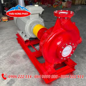

Tổng quan về máy bơm điện chữa cháy Stella trục rời 45kW STR80-250/45
Hiện nay, công nghệ sản xuất và lắp ráp máy bơm tại Việt Nam đang ngày càng phát triển. Nhiều dòng máy bơm chất lượng cao được sản xuất thu hút đông đảo người tiêu dùng quan tâm. Một trong số đó là máy bơm điện chữa cháy Stella trục rời STR80-250/45 45kW – sản phẩm máy bơm nước chữa cháy được sản xuất và phân phối độc quyền bởi PCCC Thái Hưng Phát.

- Model Đầu bơm STR80-250/45
- Công suất 45kW – 60HP
- Điện áp 380V/50Hz
- Lưu lượng 90 – 220 m3/h
- Cột áp 80 – 58.8 m
- Tốc độ vòng quay 2900rpm
- Lớp cách điện F
- Lớp bảo vệ IP55
- Cánh quạt Gang, Inox304
- Khớp nối Gang đúc
- Họng hút x họng đẩy 100×80 mm
- Bảo hành 12 tháng
Máy bơm chữa cháy điện Stella trục rời STR80-250/45 là dòng máy bơm ly tâm trục ngang sử dụng nguồn điện 3 pha (380V/50Hz), thường được ứng dụng rộng rãi tại các hệ thống PCCC tại nhà máy, xưởng,…
Máy có động cơ hoạt động lên tới 45kW – 60HP cùng mức cột áp cao 80 – 58.8 m, máy có thể bơm được lưu lượng nước mỗi giờ khoảng 90 – 220m3.
Họng hút và họng đẩy của máy PCCC Stella trục rời STR80-250/45 lần lượt là 100×80 mm. Dưới lớp vỏ động cơ có trang bị lớp cách điện F có khả năng cách điện và nhiệt đạt mức cao. Tiêu chuẩn IP55 giúp chống bụi, chống lại các tia nước từ mọi hướng vào động cơ.

Bơm cứu hỏa điện Stella STR80-250/45 45kW là sản phẩm bơm trục rời được cấu tạo từ hai thành phần chính gồm đầu bơm Stella STR80-250/45 và động cơ điện của các thương hiệu lớn (Toàn Phát, Electrim, Teco, ATT,…). Chúng được đặt trên một khung bệ bằng thép lớn, có kết cấu vững chắc tránh rung lắc và dễ dàng di chuyển.
Đầu bơm Stella STR80-250/45 gồm vỏ bơm bằng gang chắc chắn giúp bảo vệ tốt các bộ phận bên trong guồng bơm như: cánh bơm, vòng bị, phớt bơm,….. Các chi tiết trong guồng máy hay gặp tình trạng bị mài mòn vì thế chúng luôn được chế tạo từ các chất liệu như gang cao cấp, thép không gỉ hoặc inox,…
Động cơ điện được trang bị lớp vỏ gang có thiết kế nổi bật với các thanh gang bao bọc xung quanh giúp tản nhiệt tốt hơn khi cánh quạt nhôm (trong hệ thống làm mát) quay. Việc này sẽ giảm tình trạng quá tải và giúp máy hoạt động ổn định, lâu dài.
