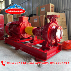

Tổng quan về bơm chữa cháy điện trục rời Stella 125HP STR80-315/90 90kW
Máy bơm chữa cháy điện Stella 125HP STR80-315/90 90kW trục rời là dòng máy bơm PCCC có công suất lớn của thương hiệu Stella. Trong danh sách các loại máy bơm cứu hỏa nổi bật, sản phẩm này luôn được đặt ở vị trí hàng đầu về đáp ứng mọi tiêu chí trong hoạt động PCCC tại các khu vực lớn như: công suất cao, cung cấp nước mạnh mẽ,…

Như đã thấy trên bảng, máy bơm điện Stella STR80-315/90 hoạt động với nguồn điện 3 pha (380V/50Hz) sở hữu công suất 90kW – 125HP. Lưu lượng nước mà bơm cung cấp cao nhất lên tới 240 m3/h và cột áp tối đa tới 143m. Họng hút có đường kính 100mm còn họng xả có đường kính nhỏ hơn, khoảng 80mm. Động cơ điện có trang bị lớp cách điện tốt cấp F và lớp tiêu chuẩn chống nước và chống bụi hiệu quả (IP55), đảm bảo an toàn cho máy và người sử dụng.
Qua một số thông tin cơ bản, chắn hẳn bạn cũng đã nắm rõ khả năng hoạt động của máy bơm điện Stella STR80-315/90, hy vọng bạn sẽ có sự lựa chọn phù hợp cho hệ thống PCCC của mình!
Chi tiết cấu tạo của máy bơm PCCC điện trục rời Stella STR80-315/90 90kW
Máy bơm cứu hỏa điện Stella STR80-315/90 là loại máy bơm ly tâm trục ngang đầu rời có thiết kế gồm hai bộ phận chính: đầu bơm Stella STR80-315/90 và động cơ điện của một số hãng lớn như Toàn Phát, Electrim, Teco, ATT,… Hai bộ phận chính này tách rời và được ghép nối với nhau bằng thanh thép không gỉ (trục bơm).
Đầu bơm Stella STR80-315/90 được đúc nguyên khối bằng gang cùng đầu hút và đầu xả. Bên trong đầu bơm, có bánh công tác là bộ phận quay dẫn động nước được làm từ gang kết cấu bền bỉ khó mài mòn bởi nước. Ngoài ra có vòng bi đến từ thương hiệu SKF được nhập khẩu từ nước ngoài và phớt bơm cao su làm kín trục bơm ngăn chặn nước rò rỉ từ buồng bơm.
Động cơ điện được bọc bởi lớp vỏ gang dày có nhiều đường rãnh khít liền kề. Bộ phận cánh quạt được gắn vào đuôi động cơ, khi quạt quay, gió từ ngoài đi vào điều hòa nhiệt độ trong máy rồi tản nhiệt qua lớp vỏ động cơ. Việc này giúp các chi tiết hoạt động ổn định và vận hành an toàn, tránh nguy cơ quá tải.
Bệ đỡ bằng thép phía dưới máy có tác dụng giúp các bộ phận cố định, tránh rung lắc và dễ dàng cho việc vận chuyển.
