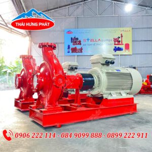

Tổng quan về máy bơm chữa cháy điện Stella trục rời 45kW STR100-250/45
Máy bơm chữa cháy điện Stella trục rời STR100-250/45 45kW là dòng máy bơm ly tâm trục rời nổi bật của thương hiệu Stella. Sản phẩm được sản xuất tại Việt Nam bởi Công ty Cổ Phần Sản xuất và Xuất Nhập Khẩu Thái Hưng Phát – địa điểm uy tín cung cấp máy bơm chữa cháy tại Việt Nam. Vì vậy, máy bơm PCCC điện Stella trục rời STR-250/45 45kW luôn đảm bảo chất lượng và đạt tiêu chuẩn quốc tế.

Máy bơm PCCC điện trục rời Stella STR100-250/45 với công suất hoạt động khá lớn là 45kW – 60HP, sử dụng nguồn điện 3 pha ( 380V/50Hz), có tốc độ vòng quay là 2900rpm. Nhờ đó đáp ứng tốt nhu cầu cung cấp nước lưu lượng từ 105 – 300 m3/h, chỉ số cột áp được thiết kế là 56,5 – 40m, phù hợp cho thực hiện công tác phòng cháy chữa cháy.
Máy bơm PCCC Stella STR100-250/45 được chế tạo với lớp cách điện F có khả năng chịu điện, nhiệt tốt và lớp bảo vệ IP55 chống thấm nước hiệu quả. Đầu hút nước và đầu xả của sản phẩm khá lớn, có kích thước là 125x100mm.
Cấu tạo kỹ thuật chi tiết của máy bơm chữa cháy điện
Cấu tạo chính của máy bơm chữa cháy Stella STR100-250/45 gồm: Đầu bơm Stella STR100-250/45 được kết nối cùng động cơ điện của một số thương hiệu như: ATT, Toàn Phát, Teco,… có thể thay đổi tùy vào yêu cầu người mua. Những bộ phận này được lắp ráp tại Thái Hưng Phát với dàn dây chuyền hiện đại để cấu thành lên một sản phẩm hoàn chỉnh với 3 tiêu chí: Chịu lực lớn, bền và chắc.
Đầu bơm của sản phẩm Stella STR100-250/45 trục rời được đúc hoàn toàn nguyên khối bằng chất liệu gang. Ngoài ra, một số bộ phận khác bên trong cũng được làm từ gang để tránh trường hợp bị ăn mòn và oxy hóa từ nước như buồng bơm, cánh bơm và các khớp nối. Trục bơm được đúc bằng thép không gỉ hoặc inox 304 chắc chắn để chịu tất cả lực chính trong máy.
Vỏ gang bên ngoài của động cơ bảo vệ các phần lõi máy bên trong. Vỏ ngoài của máy  thường được thiết kế theo dáng là những cánh gang mỏng hướng ra ngoài để giúp làm giảm nhiệt động cơ hiệu quả.
Một máy bơm điện công suất lớn không thể thiếu hệ thống quạt làm mát. Thông thường chúng được đặt cuối thân bơm để cân bằng và giúp ổn định nhiệt độ khi động cơ phải chạy với công suất cao, tỏa ra nhiệt lớn trong quá trình hoạt động. Nhờ đó máy bơm chữa cháy Stella STR100-250/45 sẽ tránh được tình trạng nóng máy – nguyên nhân gây ra tình trạng giảm hiệu suất và tuổi thọ của bơm.
