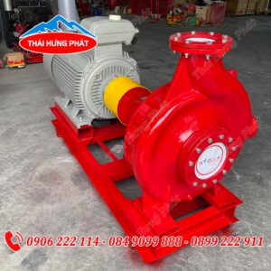

Tổng quan về bơm nước chữa cháy điện Stella trục rời 90kW  STR125-315/90
Máy bơm nước chữa cháy điện Stella trục rời STR125-315/90 90kW là máy bơm ly tâm trục ngang có công suất lớn của thương hiệu Stella. Sản phẩm này luôn được ưa chuộng bởi thiết kế hiện đại, có hiệu suất cao, phù hợp cho việc hỗ trợ công tác cứu hỏa tại nhà máy, xưởng, bệnh viện, trường học,…
Thông số của máy bơm chữa cháy điện Stella trục rời STR125-315/90 90kW
Máy bơm cứu hỏa Stella trục rời STR125-315/90 90kW có cấu tạo vững chắc, sở hữu các thông số kỹ thuật vượt trội. Để giúp bạn giúp bạn nắm chắc về từng thông tin sản phẩm, hãy cùng chúng tôi tìm hiểu rõ hơn về từng thông số và cấu tạo của máy bơm nhé!
Bảng mô tả chi tiết máy bơm điện trục rời Stella STR125-315/90 90kW
- Model Đầu bơm STR125-315/90
- Công suất 90kW – 125 HP
- Điện áp 380V/50Hz
- Lưu lượng 200 – 600 m3/h
- Cột áp 87 – 50m
- Tốc độ vòng quay 2900rpm
- Lớp cách điện F
- Lớp bảo vệ IP55
- Cánh quạt Gang, Inox304
- Khớp nối Gang đúc
- Họng hút x họng đẩy 150×125 mm
- Bảo hành 12 tháng
Bơm PCCC điện Stella trục rời STR125-315/90 là máy bơm trục ngang hoạt động với công suất cao 90kW – 125HP với nguồn điện 3 pha (380V/50Hz). Bơm có cột áp trung bình là 200 – 600 m3/h. Cột áp tối đa của máy là 87m và tối thiểu là 50m.
Máy có đầu bơm đi liền với họng hút và họng xả được thiết kế có kích thước: 125mm và 150mm. Máy có chỉ số tiêu chuẩn IP55 bảo vệ được vỏ máy trong mọi điều kiện thời tiết như mưa, gió và lớp cách điện F đảm bảo an toàn lao động trong khi sử dụng máy.
Cấu tạo kỹ thuật chi tiết của máy bơm chữa cháy điện
Máy bơm Stella trục rời STR125-315/90 là dòng máy bơm trục ngang gồm hai thành phần chính là đầu bơm Stella STR125-315/90 và động cơ điện của các hãng uy tín khác, kể đến như: Toàn Phát, Electrim, Teco, ATT,… Chúng được kết nối với nhau thông qua hệ thống trục bơm được làm thép không gỉ hoặc inox304/4#.
Đầu bơm Stella STR125-315/90 có thiết kế vỏ đầu bơm bằng gang cứng cáp. Các bộ phận bên trong như vòng bi, cánh bơm, phớt bơm,… do phải tác động trực tiếp với nước trong thời gian dài, vì vậy cần chất liệu bền bỉ, ít mài mòn như gang hoặc inox để giảm thiểu tối đa chi phí bảo trì thiết bị cũng như nâng cao tuổi thọ của máy.
Vỏ động cơ được đúc từ gang có thiết kế đặc biệt là những đường rãnh khít liền kề giúp tản nhiệt hiệu quả. Hệ thống quạt làm mát được gắn bên cạnh động cơ giữ cho các chi tiết của động cơ luôn ở trạng thái nhiệt độ ổn định. Từ đó tránh tình trạng quá tải, dẫn đến hư hỏng, mất an toàn.
