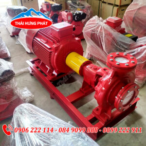

Tổng quan về bơm chữa cháy điện Stella 180HP trục rời STR150-250/132 132kW
Máy bơm chữa cháy điện Stella 180HP STR150-250/132 132kW trục rời là sản phẩm của thương hiệu Stella được sản xuất và phân phối tại Việt Nam. Hiện nay sản phẩm này đang được lắp ráp trong các hệ thống cứu hóa tại nhiều công trình lớn như nhà xưởng, khu công nghiệp, bệnh viện,…
Những thông số máy bơm chữa cháy điện Stella STR150-250/132 132kW
Để giúp Quý khách hàng có nhu cầu mua máy bơm PCCC trục rời Stella STR150-250/132  tìm hiểu thông tin kỹ càng hơn. Thái Hưng Phát xin gửi một số mô tả về thông số cũng như cấu tạo kỹ thuật chi tiết của sản phẩm:
Bảng mô tả chi tiết máy bơm điện trục rời Stella STR150-250/132 132kW
- Model Đầu bơm STR150-250/132
- Công suất 132kW – 180 mã lực
- Điện áp 380V/50Hz
- Lưu lượng 300 – 800 m3/giờ
- Cột áp 78,2 – 50,2m
- Lớp cách điện F
- Lớp bảo vệ IP55
- Cánh quạt Hành lang, Inox304
- Khớp nối Gang đúc
- Họng hút x họng đẩy 200×150mm
- Bảo hành 12 tháng
Nhìn bảng trên, chúng ta có thể thấy máy bơm Stella trục rời STR150-250/132 vận hành ở nguồn điện 3 pha (380V/50Hz) với công suất 132kW – 180HP. Bơm có lưu lượng nước tối đa lên đến 800 m3/h và cột áp tối đa cao 78.2m. Họng hút nước và họng xả nước có đường kính là 200×150 mm.
Động cơ có trang bị lớp cách điện F và lớp bảo vệ tiêu chuẩn IP55 bảo vệ lớp đảm bảo an toàn khi hoạt động mà gặp các tình huống thời tiết xấu như: nắng, mưa,…
Qua các thông số trên, chúng ta có thể đánh giá máy bơm Stella STR150-250/132 có hiệu suất hoạt động mạnh mẽ phù hợp cho công tác PCCC trong các khu vực lớn như: nhà xưởng, bệnh viện, trường học,…
Bơm chữa cháy điện Stella STR150-250/132 được lắp ráp từ 2 bộ phận chính gồm đầu bơm Stella trục rời STR150-250/132 và model động cơ điện tách biệt. Chúng được nối với nhau qua trục bơm nằm ngang đúc bằng thép không gỉ.
Đầu bơm Stella STR150-250/132 được sản xuất  từ vật liệu gang cao cấp có kết cấu vững chắc. Bộ phận quan trọng của đầu bơm là cánh bơm được làm từ gang hoặc inox , phớt bơm có chất liệu chính từ cao su và vòng bi được làm vật liệu gang. Những chi tiết này phải được làm từ những vật liệu chống oxy hóa và chịu mài mòn tốt khi ở trong nước.
Động cơ điện được thay đổi linh hoạt tùy nhu cầu của khách hàng, thông thường sẽ lắp động cơ của một số thương hiệu như: Toàn Phát, Electrim, Teco, ATT,… Lớp vỏ động cơ là những cánh lá gang bao bọc xung quanh giúp máy tản nhiệt hiệu quả. Hệ thống quạt gió ở đuôi động cơ giúp máy hoạt động bền bỉ, ổn định, tránh tình trạng quá tải do nhiệt cao.
Bệ đỡ bằng thép đặt dưới máy giúp máy giảm rung lắc, giúp bơm cân bằng khi di chuyển đảm bảo bơm được cố định tại một vị trí.
