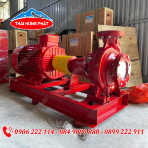

Tổng quan về máy bơm nước chữa cháy điện Stella trục rời 220HP STR150-250/160
Máy bơm nước chữa cháy điện Stella 220HP STR150-250/160 trục rời là máy bơm ly tâm trục ngang thường được lắp đặt trong các hệ thống PCCC để dập tắt các đám cháy lớn. Sản phẩm này thuộc dòng sản phẩm máy bơm nước chữa cháy của thương hiệu Stella – thương hiệu máy bơm Việt tốt nhất hiện nay.
Các sản phẩm máy bơm cứu hỏa Stella STR150-250/160 được kiểm tra và giám sát nghiêm ngặt từ khâu sản xuất, lắp ráp và vận hành thử trong một quy trình khép kín tại xưởng của Công ty Thái Hưng Phát. Vì vậy máy luôn đáp ứng được tiêu chí, mọi tiêu chuẩn về chất lượng trước khi cung cấp ra thị trường.
Những thông số bơm nước chữa cháy điện Stella 220HP STR150-250/160 160kW
Nếu bạn muốn tìm hiểu máy bơm cứu hỏa điện Stella STR150-250/160 thì bước đầu tiên phải cần tìm hiểu rõ các thông số cơ bản và mô tả kỹ  thuật của máy. Dưới đây là thông tin Thái Hưng Phát tổng hợp chi tiết, mời bạn tham khảo:
Bảng mô tả chi tiết máy bơm điện trục rời Stella STR150-250/160 160kW
- Model Đầu bơm STR150-250/160
- Công suất 160kW – 220 HP
- Điện áp 380V/50Hz
- Lưu lượng 300 – 800 m3/h
- Cột áp 88.4 – 62.4 m
- Tốc độ vòng quay 2900rpm
- Lớp cách điện F
- Lớp bảo vệ IP55
- Cánh quạt Gang, Inox304
- Khớp nối Gang đúc
- Họng hút x họng đẩy 200×150 mm
- Bảo hành 12 tháng
Theo đó, máy bơm chữa cháy điện Stella STR150-250/160 có công suất lớn lên tới 160kW – 220HP, sử dụng nguồn điện 3 pha (380V/50Hz). Với mức công suất lớn như vậy, bơm có thể cung cấp lượng nước khổng lồ 300 – 800 m3/h cùng với cột áp cao khoảng 88.4 – 62.4 m.
Để tải được lưu nước nhiều thì kích thước họng hút và họng xả được thiết kế với kích thước lớn 200x150mm.
Qua các thông tin tổng quan phía trên, có thể đánh giá, máy bơm cứu hỏa điện Stella STR150-250/160 hoàn toàn đủ khả năng để cung cấp lựu lượng nước lớn đáp ứng cho công tác PCCC tại các khu vực có quy mô rộng.
Cấu tạo kỹ thuật chi tiết của máy bơm chữa cháy điện Stella STR150-250/160 160kW
Máy bơm điện trục rời Stella STR150-250/160 được thiêt kế với hai bộ phận tách rời nhau gồm: đầu bơm STR150-250/160 thương hiệu Stella và model động cơ điện đến từ các thương hiệu khác nhau (Toàn Phát, Electrim, Teco, ATT) tạo nên các phiên bản đa dạng theo ý người mua.
Đầu bơm Stella STR150-250/160 có lớp vỏ được đúc hoàn toàn từ chất liệu gang cao cấp, bền bỉ, bảo vệ tối đa các chi tiết có trong máy như bánh công tác (làm từ gang/inox), vòng bi (làm từ gang) và phớt bơm cơ khí (đa phần cấu tạo từ cao su). Các chi tiết được lắp ráp với nhau chặt chẽ giúp đảm bảo hoạt động quay của đầu bơm một cách trơn tru.
Phần được bao bọc bởi những lá gang mỏng xung quanh chính là phần vỏ của động cơ điện. Đuôi động cơ có lắp thêm bộ phận làm mát bằng gió, cánh quạt nhôm quay làm dịu đi nhiệt độ bên trong động cơ, tránh tình trạng quá tải gây ảnh hưởng đến hiệu suất của máy.
Để thuận lợi trong việc di chuyển và cố định máy khi đặt tại các vị trí khác nhau, máy được thiết kế có một bệ đỡ bằng thép vững chãi. Dưới chân bệ có lót lớp cao su giảm chấn, giảm rung lắc hiệu quả.
