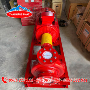

Tổng quan máy bơm cứu hỏa điện Stella trục rời 37kW STR80-200A
Để đảm bảo an toàn tính mạng con người và tài sản thì việc trang bị máy bơm cứu hỏa điện trục rời Stella STR80-200A 37kW trong hệ thống PCCC là điều vô cùng cần thiết. Nhờ vào tính năng vượt trội từ công suất, điện áp, lưu lượng,… mà sản phẩm này được ứng dụng rộng rãi tại nhiều khu vực có quy mô vừa và nhỏ như: xưởng sản xuất, quán karaoke,…

Bơm chữa cháy điện Stella STR80-200A hoạt động với công suất 37kW – 50 HP. Đường kính họng hút và họng xả (đầu vào và đầu ra của bơm) là 100 x 80 mm, nhờ đó máy có khả năng cung cấp lưu lượng tới 94 – 238 m3/h với mức cột áp cao 59.6 – 46.1 m.
Dưới vỏ động cơ chứa vật liệu có lớp cách điện F và lớp bảo vệ IP55 chống bụi, chống nước, bảo vệ hiệu quả các động cơ bên trong. Khi được sử dụng dưới nguồn điện 3 pha (380V/50Hz) thì máy chữa cháy điện Stella STR80-200A sẽ hoạt động với hiệu suất cao, đáp ứng lưu lượng nước mạnh mẽ để dập tắt các đám cháy một cách nhanh chóng.
Cấu tạo của máy bơm chữa cháy điện Stella STR80-200A 37kW
Máy bơm chữa cháy điện Stella trục rời STR80-200A có cấu tạo gồm đầu bơm và động cơ điện được ghép nối với nhau thông qua các khớp nối. Trục bơm là inox hoặc thép không gỉ đặt tại trung tâm bơm có tác dụng truyền chuyển động quay từ trục động cơ đến trục cánh bơm giúp các bộ phận quay đồng nhất.
Đầu bơm của máy bơm Stella STR80-200A có lớp vỏ ngoài bằng gang vững chắc, chịu lực, chịu nhiệt tốt. Trong buồng bơm có chứa cánh bơm (bánh công tác) dạng kín được làm từ thép không gỉ/inox. Vòng bi làm từ gang được nhập khẩu từ nước ngoài. Phớt bơm được ghép từ gioăng cao su và thép không gỉ cao cấp.
Động cơ điện có trang bị lớp vỏ bằng gang chắc chắn giúp bảo vệ tối đa các bộ phận bên trong. Bên cạnh đó, hệ thống làm mát được ghép cùng động cơ giúp tản nhiệt hiệu quả, tránh xảy ra tình trạng quá tải khi máy phải hoạt động lâu trong thời gian dài.
