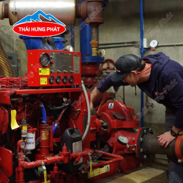

Máy bơm nước chữa cháy là thiết bị quan trọng nhất quyết định tính hiệu quả của công tác cứu hỏa. Vì vậy, việc kiểm tra, bảo dưỡng máy bơm một cách thường xuyên là điều vô cùng cần thiết để duy trì chất lượng tốt nhất của thiết bị, đảm bảo chúng luôn sẵn sàng đối phó với các tình huống rủi ro xảy ra. Vậy, bảo dưỡng máy bơm chữa cháy như thế nào, cùng tìm hiểu trong nội dung dưới đây.
Hướng dẫn cách bảo trì, bảo dưỡng máy bơm nước chữa cháy
Để đảm bảo việc bảo dưỡng máy bơm chữa cháy đạt hiệu quả, người dùng cần chia mốc thời gian bảo dưỡng và thực hiện những việc cần làm trong những mốc thời gian đó, cụ thể  như sau:
Bảo dưỡng hàng ngày
Theo quy định của bộ Công an về quy định quản lý, bảo dưỡng thiết bị, phương tiện PCCC thì việc kiểm tra, bảo dưỡng hàng ngày với máy bơm chữa cháy cần thực hiện các việc như sau:
Kiểm tra trực quan: Kiểm tra toàn bộ ốc vít, bu lông của bơm, đảm bảo chúng chắc chắn, không bị nới lỏng. Mức nhiên liệu, dầu bôi trơn của bơm luôn ở mức quy định, đảm bảo sạch sẽ không chứa cặn bẩn hay bị rò rỉ. Kiểm tra hệ thống dây dẫn điện, bình ắc quy và đường ống dẫn nước.
Kiểm tra khả năng hoạt động của bơm: Hàng ngày, cần tiến hành khởi động bơm để kiểm tra khả năng hoạt động của chúng. Bật máy khởi động và cho bơm hoạt động tối đa 3 phút/1 lần nếu không phun, hút nước hoặc cho bơm chạy 15 phút/ lần nếu sử dụng phun, hút nước. Nếu nhiệt độ ngoài trời xuống dưới 10 độ C cần khởi động và cho bơm hoạt động 2 lần/ ngày.
Bảo dưỡng hàng tháng hoặc sau 50h đầu làm việc
Đối với mốc thời gian bảo dưỡng này, các bạn cần tiến hành thực hiện các việc dưới đây và ghi lại kết quả thành bảng phiếu bảo dưỡng:
- Vệ sinh lại toàn bộ bộ phận lọc của bơm.
- Thay dầu nhớt và kiểm tra lại hệ thống nhiên liệu.
- Kiểm tra tình trạng của các ốc vít, bu lông và siết chặt lại.
- Kiểm tra bệ đỡ máy bơm và gia cố lại vị trí lắp đặt bơm.
- Kiểm tra và vệ sinh nước giải nhiệt, két nước giải nhiệt.
- Kiểm tra dung dịch điện phân trong bình ắc quy (đối với máy bơm chạy xăng), cần bổ sung thêm nếu chúng dưới mức LOWER.
- Kiểm tra và vệ sinh các thiết bị điện, linh kiện máy bơm như motor, cánh quạt để đảm bảo chúng hoạt động trơn tru.
- Kiểm tra khả năng hoạt động của máy bơm bằng cách khởi động và vận hành thử.
Bảo dưỡng bơm chữa cháy sau 200 giờ làm việc
Khi máy bơm nước chữa cháy đã hoạt động trong 200 giờ, người dùng cần tiến hành kiểm tra tổng thể các bộ phận của máy bơm. Đặc biệt cần lưu ý và kiểm tra các bộ phận sau:
- Kiểm tra chất lượng của nhiên liệu, sục rửa loại bỏ cặn bẩn trong bình nhiên liệu.
- Kiểm tra và thay thế bộ chế hòa khí của máy bơm xăng nếu cần thiết.
- Thay nhiên liệu và dầu nhớt mới cho bơm.
- Kiểm tra các cọc tiếp điểm với bình ắc quy của máy bơm chạy xăng.
- Kiểm tra bình ắc quy, nạp điện và bổ sung thêm dung dịch điện phân nếu cần thiết.
- Kiểm tra két nước làm mát và bổ sung hoặc thay nước mới.
- Thay thế toàn bộ các bộ phận, linh kiện có dấu hiệu hỏng hóc hay gỉ sét…
- Việc bảo dưỡng máy bơm chữa cháy có quan trọng không?
Trên thực tế, không ít người dùng thắc mắc rằng việc bảo dưỡng máy bơm nước chữa cháy trong khi chúng vẫn đang hoạt động bình thường có cần thiết không? Việc bảo dưỡng máy bơm  thường xuyên có thực sự quan trọng hay không? Câu trả lời là CÓ.
Việc kiểm tra và bảo dưỡng máy bơm chữa cháy thường xuyên giúp đảm bảo hiệu suất và tuổi thọ của bơm
Việc bảo dưỡng thường xuyên giúp máy bơm của bạn hoạt động ổn định hơn. Sau một thời gian hoạt động, máy bơm của bạn chắc chắn sẽ không tránh khỏi việc bị hư hỏng hay trục trặc bộ phận nào đó mà bạn khó hoặc không phát hiện ra.
Việc bảo dưỡng sẽ giúp phát hiện và khắc phục kịp thời, đảm bảo bơm có  thể hoạt động một cách trơn tru. Điều này cũng giúp nâng cao tuổi thọ của bơm, hạn chế những chi phí sửa chữa khi bơm bị hư hỏng nặng.
