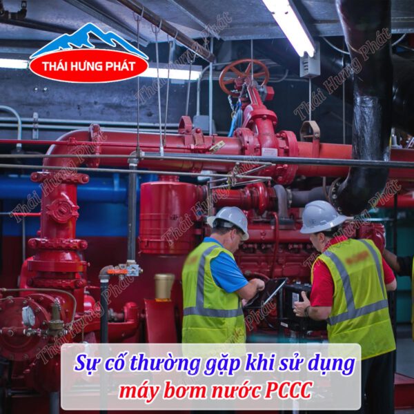

Trong quá trình sử dụng máy bơm nước PCCC chắc chắn không thể tránh được những lúc bơm xảy ra các sự cố hỏng hóc hay trục trặc khiến chúng giảm hiệu suất làm việc hoặc thậm chí là không thể hoạt động. Vậy những sự cố thường  gặp nhất của bơm chữa cháy là gì và cách khắc phục chúng ra sao? Hãy cùng tìm hiểu trong nội dung dưới đây.
Các lỗi, sự cố thường gặp của máy bơm nước PCCC
Trên thực tế có vô vàn nguyên nhân khiến cho máy bơm nước PCCC của bạn gặp sự cố hay hỏng hóc, chúng có thể do người dùng sử dụng không đúng cách, thay thế các thiết bị không phù hợp hay do các nguyên nhân khách quan khác. Vì vậy, người dùng cần xác định đúng nguyên nhân để đưa ra cách khắc phục hiệu quả nhất.
