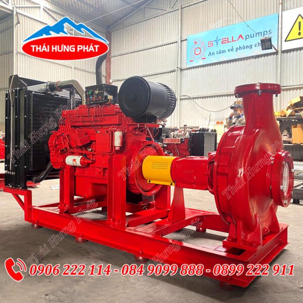

Bơm nước chữa cháy Stella chạy dầu diesel STR125-315/160 160kW là máy bơm sở hữu công suất lớn, được lắp ráp tại Việt Nam. Đây là sản phẩm hoạt động với động cơ diesel và thường được sử dụng để thay thế máy bơm điện tại hệ thống PCCC trong tình huống khẩn cấp như mất điện. Máy có khả năng cung cấp nước khổng lồ, bền bỉ giúp kiểm soát và dập tắt các đám cháy lớn nhanh chóng.

Mô tả cấu tạo của máy bơm chữa cháy Diesel Stella STR125-315/160 160kW
Về mặt cấu tạo, bơm chữa cháy Diesel Stella STR125-315/160 được ghép từ hai bộ phận tách rời: đầu bơm Stella STR125-315/160 và model động cơ diesel. Hai phần này được thiết kế ghép nối với nhau qua một khớp nối bằng gang kiên cố và trục bơm bằng inox/thép không gỉ.
Đầu bơm Stella STR125-315/160 được sản xuất tại Việt Nam có lớp vỏ bằng gang chất lượng. Trong buồng bơm có chứa các bộ phận làm từ các vật liệu cao cấp chống mài mòn, gỉ sét bởi nước: cánh bơm, bạc đạn, phớt bơm,… Động cơ diesel trang bị lớp vỏ bằng gang tối tân được nhập chính hãng từ các thương hiệu Hyundai, Weifang, Sman (tùy vào nhu cầu đặt hàng của khách).
Bên cạnh đó, các phụ kiện đi kèm tại phần động cơ diesel gồm có: ống xả (bộ phận xả khí), bình dầu (bình tiếp nhiên liệu), lọc gió, chuột tắt máy (chuột điện tử), ổ khóa điện, tăng chỉnh ga, ắc quy. Các bộ phận này của máy được lắp đặt cố định tại một bệ thép vững chắc, giảm chấn tốt. Có tác dụng nâng đỡ và bảo vệ máy khi di chuyển và hoạt động.
