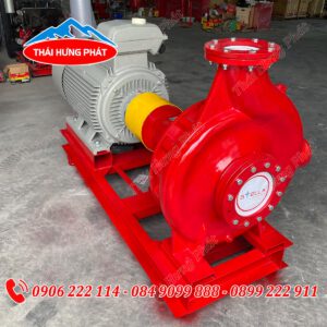

Tổng quan về máy bơm nước PCCC Stella điện trục rời 160kW STR150-315/160

Máy bơm chữa cháy điện Stella trục rời STR150-315/160 là máy bơm có hiệu suất hoạt động cao với công suất 160kW – 220HP. Với thông số công suất đó, máy có thể cung cấp lượng nước tối đa lên đến 720 m3/h và cột áp cao nhất là 90m. Họng hút và họng xả có kích thước lớn lần lượt là 200×150 mm, đáp ứng việc hút và xả với lưu lượng nước lớn.
Vật liệu trong vỏ động cơ có chứa lớp cách nhiệt F và tiêu chuẩn IP55 (chống bụi và chống nước) giúp máy luôn hoạt động trong trạng thái ổn định và an toàn. Với các thông số vượt trội phía trên, chúng ta có thể đánh giá máy bơm chữa cháy điện Stella trục rời STR150-315/160 là dòng sản phẩm phù hợp để làm nhiệm vụ trong công tác cứu hỏa, đặc biệt là các khu vực lớn.
Cấu tạo kỹ thuật chi tiết của máy bơm chữa cháy điện Stella STR150-315/160 160kW
Máy bơm chữa cháy điện Stella STR150-315/160 được cấu tạo khá đơn giản với hai bộ phận quan trọng là đầu bơm Stella STR150-315/160 và động cơ điện chất lượng cao (chính hãng từ Toàn Phát, Electrim, Teco, ATT…). Hai bộ phận này được ghép nối với nhau qua thanh trục bơm bằng thép không gỉ và được cố định trên một bệ thép. Từ đó cấu thành nên sản phẩm máy bơm chữa cháy điện Stella STR150-315/160 hoàn chỉnh.
Đầu bơm của máy được đúc từ vật liệu gang cứng cáp. Bên trong guồng bơm có bánh công tác, vòng bi, phớt bơm,… đều phải tiếp xúc trực tiếp với nước, vì thế chúng thường được chế tạo bằng những chất liệu chống mài mòn và oxy hóa. Ví dụ như bánh công tác thường được làm từ gang hoặc inox, vòng bi được làm từ thép không gỉ, phớt bơm có bộ phận chính là cao su.
Động cơ điện là bộ phận có thể thay đổi tùy vào yêu cầu của khách hàng. Chúng ta cần lắp động cơ phù hợp với công suất đầu bơm, như vậy bơm mới có thể hoạt động hiệu quả. Ở đuôi máy có hệ thống cánh quạt gió, gió từ không khí được đưa vào động cơ giúp các chi tiết được làm mát (tránh quá tải) rồi tản nhiệt qua lớp vỏ gang động cơ.
