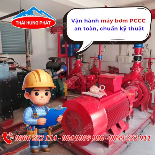

Kỹ thuật vận hành máy bơm chữa cháy đúng cách, an toàn
Việc vận hành máy bơm chữa cháy đúng cách, đúng kỹ thuật và an toàn sẽ giúp cho hệ thống bơm PCCC làm việc với hiệu quả tối đa, đáp ứng được khả năng chữa cháy khi có hỏa hoạn. Đảm bảo nhân viên kỹ thuật phải là người có kinh nghiệm trong việc giám sát, vận hành hệ thống phòng cháy chữa cháy.
Bởi các hệ thống phòng cháy chữa cháy đóng vai trò cực kỳ quan trọng ở trong cuộc sống của con người hiện nay. Những hệ thống phòng cháy chữa cháy được xây dựng, lắp đặt phổ biến trong nhiều công trình khác nhau trong cuộc sống. Để có thể biết thêm thông tin về vận hành sử dụng hệ thống bơm PCCC, người dùng hãy tham khảo những thông tin có trong bài viết này.
Vận hành máy bơm chữa cháy an toàn, đúng chuẩn kỹ thuật
