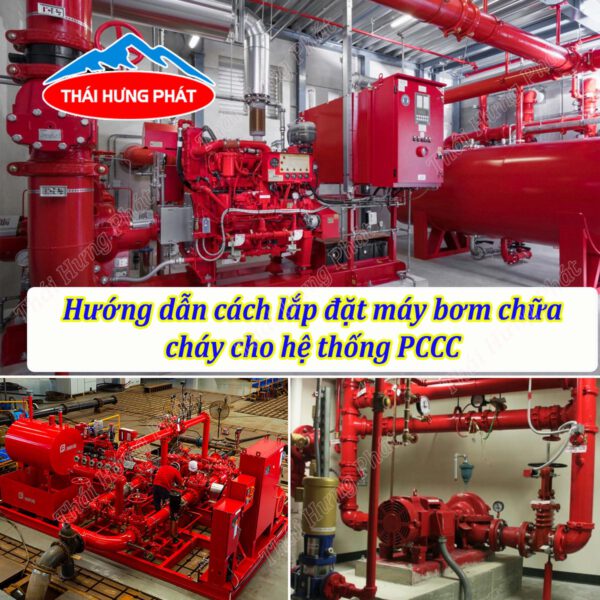

Máy bơm nước chữa cháy là một trong những thiết bị vô cùng quen thuộc và gần gũi đối với bất kỳ ai. Với tình trạng cháy nổ xảy ra thường xuyên như hiện nay thì việc trang bị máy bơm cho hệ thống PCCC trở lên cấp thiết hơn bao giờ hết. Vậy lắp đặt máy bơm cứu hỏa (bơm chữa cháy) cho hệ thống PCCC như thế nào mới đúng kỹ thuật? Hãy cùng Thái Hưng Phát tìm hiểu trong nội dung dưới đây.
Quy trình lắp đặt máy bơm nước chữa cháy đúng kỹ thuật
Việc lắp đặt máy bơm cho hệ thống PCCC cần phải có một quy trình bài bản bởi không những cần đảm bảo về chất lượng, hiệu suất làm việc của bơm mà cần có sự an toàn cho người dùng cũng như đảm bảo tuân thủ các tiêu chuẩn, quy định do pháp luật đề ra.
Vì vậy, trong nội dung dưới đây Thái Hưng Phát sẽ chia sẻ cho quý khách hàng, người dùng một quy trình lắp đặt máy bơm cứu hỏa bài bản theo từng bước cụ thể, các bạn có thể tham khảo và thực hiện.
Bước 1: Khảo sát địa hình nơi lắp đặt bơm
Không giống với các loại bơm dân dụng thông thường, máy bơm PCCC thường là những loại bơm có công suất hoạt động lớn, chúng có trọng lượng và kích thước lớn, khi vận hành bơm có độ rung lắc mạnh. Vì vậy, trước tiên người dùng cần khảo sát địa hình, quy mô, diện tích lắp đặt bơm.
Hãy đảm bảo nơi lắp đặt bơm có diện tích đủ rộng để thuận tiện cho việc lắp đặt, sử dụng và sửa chữa, bảo dưỡng sau này. Cần có nền đặt đủ vững chắc, có thể chịu được trọng lượng và không bị lún khi bơm vận hành, nếu cần thiết hãy xây nền bê tông tại vị trí lắp đặt bơm.
Bước 2: Vận chuyển bơm đến vị trí lắp đặt
Sau khi đã xác định được vị trí, các bạn cần di chuyển bơm đến nơi cần lắp đặt. Vì bơm nước chữa cháy thường có trọng lượng khá lớn nên cần có máy móc, phương tiện vận chuyển chuyên dụng để đảm bảo an toàn cho con người và tránh bị rơi vỡ hay trầy xước làm ảnh hưởng đến bơm.
Vận chuyển bơm bằng các phương tiện vận chuyển chuyên dụng
Bước 3: Lựa chọn vị trí đặt bơm
Hãy đặt bơm ở những nơi gần nguồn nước, bề mặt đặt bơm cần bằng phẳng để hạn chế tối đa sự rung lắc và tiếng ồn khi bơm hoạt động. Đặt bơm ở những nơi thông thoáng, khô ráo sạch sẽ và tránh xa những khu vực dễ cháy.
Bước 4: Xây dựng bệ máy bơm
Để đảm bảo hiệu suất hoạt động cũng như tuổi thọ của máy bơm nước chữa cháy, các bạn cần xây dựng bệ đặt máy bơm. Là những loại máy bơm có trọng lượng lớn, nên bệ đặt bơm cần có kết cấu vững chắc có thể chịu được trọng tải khi chúng hoạt động.
Nên xây dựng nền bê tông chắc chắn với thép chịu lực bên trong, cố định máy bơm bằng bulong trên bệ đặt, dùng cục cao su hoặc lò xo ở chân máy bơm để giảm bớt lực tác động của bơm xuống nền.
Xây dựng bệ máy bơm vững chắc bằng nền bê tông
Bước 5: Lắp ống hút và ống đẩy của bơm
Bước tiếp theo, các bạn cần lắp ống hút và ống đẩy của bơm theo đúng vị trí và đúng thứ tự. Ở phía đầu hút, hãy lắp thêm lọc rác để ngăn chặn lá cây hay rác thải đi vào buồng bơm gây tắc nghẽn hay hư hỏng bơm.
Bước 6: Lắp bộ thổi khí thải với các loại bơm nhiên liệu
Với các loại máy bơm dùng nhiên liệu (xăng hoặc dầu diesel) khi hoạt động chúng sẽ xả ra các loại khí thải độc hại. Vì vậy, cần lắp các ống thổi khí theo hướng đối ngược với hướng của người dùng khi vận hành bơm, đảm bảo an toàn cho con người khi sử dụng bơm.
Nếu lắp đặt bơm ở ngoài trời thì trên đầu của ống thổi khí cần trang bị mái che để tránh nước mưa chảy vào ống, chảy xuống bơm làm hỏng bơm.
