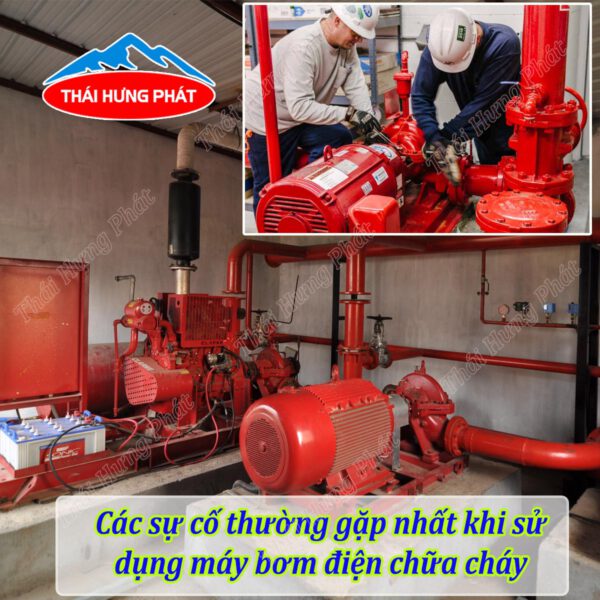

Trong quá trình sử dụng máy bơm nước PCCC chắc chắn không thể tránh được những lúc bơm xảy ra các sự cố hỏng hóc hay trục trặc khiến chúng giảm hiệu suất làm việc hoặc thậm chí là không thể hoạt động. Vậy những sự cố thường  gặp nhất của bơm chữa cháy là gì và cách khắc phục chúng ra sao? Hãy cùng tìm hiểu trong nội dung dưới đây.
Các lỗi, sự cố thường gặp của máy bơm nước PCCC
Trên thực tế có vô vàn nguyên nhân khiến cho máy bơm nước PCCC của bạn gặp sự cố hay hỏng hóc, chúng có thể do người dùng sử dụng không đúng cách, thay thế các thiết bị không phù hợp hay do các nguyên nhân khách quan khác. Vì vậy, người dùng cần xác định đúng nguyên nhân để đưa ra cách khắc phục hiệu quả nhất.
Máy bơm hoạt động nhưng không có nước lên đường ống
Đây là sự cố thường gặp nhất khi sử dụng máy bơm nước nói chung và bơm cứu hỏa nói riêng. Chúng có thể đến từ nhiều nguyên nhân khác nhau:
Buồng bơm không có nước mồi
Để tạo ra quá trình hút – đẩy nước của bơm thì trước hết trong buồng bơm và ống dẫn phía đầu hút phải có nước mồi. Nếu nước mồi không có đủ hoặc đã cạn thì quá trình bơm hút nước không xảy ra, bơm sẽ chạy khô. Nếu tình trạng này kéo dài sẽ dẫn đến cháy động cơ  gây hư hỏng bơm.
Vì vậy, trước khi khởi động và vận hành bơm, người dùng cần kiểm tra mực nước mồi trong bơm, đảm bảo chúng luôn có sẵn để quá trình bơm hút nước được diễn ra ổn định.
Cánh quạt của máy bơm bị lắp sai
Khi lắp đặt hoặc sửa chữa máy bơm, cánh quạt của máy bơm bị lắp ngược, điều này khiến đầu hút vào không tạo thành một khoảng chân không nhất định và cũng khiến cho áp suất của nước không truyền được đến đường ống đầu ra. Do đó, máy bơm vẫn hoạt động bình thường nhưng không thể hút và xả nước ra bên ngoài.
Để khắc phục, người dùng cần lắp đúng chiều của cánh bơm, nếu không tự tin hay không có chuyên môn thì hãy nhờ đến sự hỗ trợ của các kỹ thuật viên chuyên nghiệp để đảm bảo máy bơm được sửa chữa đúng cách.
Bộ lọc đầu vào của bơm bị tắc hoặc van đáy bị đóng
Có thể trong quá trình hoạt động, lá cây, rác thải hay túi nilon trong nước che mất đầu hút hoặc làm tắc nghẽn đường ống dẫn nước hay van đáy làm cho máy bơm không hút được nước hoặc không đủ áp lực để xả nước ra bên ngoài.
Nếu thấy máy bơm nước PCCC vẫn chạy nhưng không có nước lên thì hãy kiểm tra phần đầu hút, giỏ lọc rác và đường ống dẫn nước xem chúng có bị tắc hay không. Nếu có, hãy dọn dẹp và làm sạch lại để đảm bảo quá trình bơm hút nước diễn ra bình thường.
Bơm hoạt động nhưng nước ra yếu
Tình trạng này có thể do một số nguyên nhân sau:
- Đường ống dẫn bị rò rỉ làm giảm áp lực của nước khiến nước chảy ra yếu, sụt áp. Nếu có hiện tượng này, hãy kiểm tra lại toàn bộ đường ống dẫn, nếu chúng bị rò rỉ cần dán hoặc thay mới nếu cần thiết.
- Cột áp thực tế cao hơn so với mức cho phép của bơm: Nếu máy bơm chữa cháy được lắp đặt và sử dụng cung cấp nước với cột áp cao hơn so với mức quy định thì mức áp lực của nước sẽ không đủ để đẩy nước ra ngoài. Vì vậy, cần sử dụng loại bơm có công suất và các thông số kỹ thuật phù hợp với nhu cầu để đảm bảo mang lại hiệu quả tốt nhất.
- Cánh quạt máy bơm bị gãy hay bị hỏng cũng dẫn đến tình trạng này,người dùng cần tiến hành kiểm tra và sửa chữa hoặc thay thế cánh bơm mới để bơm hoạt động tốt nhất.
- Máy khó nổ hoặc không nổ được (đối với bơm xăng, bơm diesel)
Đối với các loại máy bơm nước PCCC chạy xăng hay máy bơm diesel thường xảy ra tình trạng bơm khó nổ hoặc không nổ được, tình trạng này có thể do một số nguyên nhân như bugi bị hỏng, hết nhiên liệu, nhiên liệu kém chất lượng, bình ắc quy hết điện…. Người dùng cần xác định đúng nguyên nhân để đưa ra cách khắc phục kịp thời.
