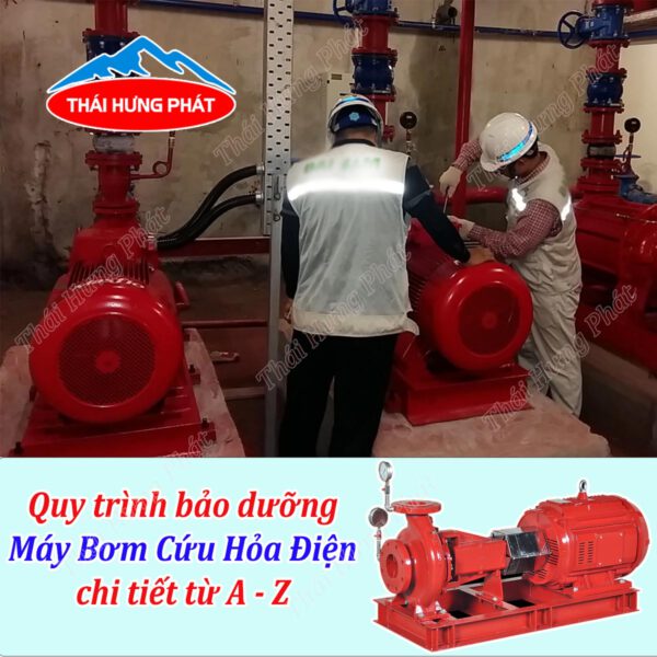

Quy trình bảo dưỡng máy bơm điện trong hệ thống PCCC
Khi bảo dưỡng máy bơm cứu hỏa điện trong hệ thống PCCC, để đảm bảo đạt hiệu quả tốt nhất, các bạn cần tiến hành thực hiện theo quy trình dưới đây:
Kiểm tra động cơ điện và các tiếp điểm nối đầu cáp
Các công việc cần phải làm trong bước này là:
- Đo điện trở của các cuộn dây, giữa cáp với đất và giữa cuộn dây với đất
- Đo cảm biến nhiệt trên cuộn dây của động cơ với đất.
- Tháo quạt làm mát, rotor, vòng bi để kiểm tra tình trạng của chúng.
- Thay vòng bi mới.
- Tra mỡ, dầu bôi trơn vào các vòng bi.
- Kiểm tra độ mài mòn của các gioăng để đưa ra cách khắc phục.
Vệ sinh các thiết bị, linh kiện của máy bơm
Cần tiến hành kiểm tra và vệ sinh các thiết bị điện cũng như các linh kiện của bơm như cánh quạt, động cơ, đầu hút, đầu xả, phớt bơm…để đảm bảo chúng không bị tắc nghẽn hay bụi bẩn bám vào giúp bơm có thể vận hành một cách trơn tru, hạn chế tối đa những sự cố xảy ra trong quá trình hoạt động.
Kiểm tra hiệu suất hoạt động
Vận hành thử và kiểm tra hiệu suất hoạt động của máy bơm cứu hỏa điện. Nếu thấy bơm hoạt động có hiện tượng lạ như tạo ra tiếng ồn lớn, nhiệt độ động cơ tăng cao, khả năng bơm nước yếu,.. thì cần đi tìm nguyên nhân và khắc phục ngay tránh ảnh hưởng đến hiệu suất hoạt động của cả hệ thống PCCC.
Kiểm tra vị trí đặt bơm và gia cố lại
Vị trí đặt cũng ảnh hưởng đến khả năng hoạt động, vận hành của bơm và hệ thống. Sau một thời gian sử dụng, có thể nền đặt bơm đã bị xuống cấp (vỡ hoặc lún do trọng lượng của bơm). Nếu nền đặt không bằng phẳng, gồ ghề, không chắc chắn sẽ khiến cho bơm bị rung lắc nhiều hơn dễ dẫn đến sự hư hỏng. Vì vậy, cần kiểm tra và gia cố lại vị trí đặt bơm để nâng cao hiệu suất và tuổi thọ của bơm.
