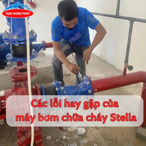

Một chiếc máy bơm nước cứu hỏa Stella hoàn chỉnh không phải lúc nào cũng có thể hoạt động trơn tru và ổn định. Chắc chắn rằng trong quá trình vận hành sẽ có một số lỗi và sự cố xảy ra. Vậy những lỗi đó là gì? Để giúp Quý khách hàng có thể sử dụng máy bơm PCCC Stella dễ dàng hơn, trong bài viết này, Thái Hưng Phát sẽ giúp bạn tổng hợp các lỗi thường gặp của máy bơm cứu hỏa Stella và cách khắc phục.
Tổng hợp các lỗi hay gặp khi sử dụng máy bơm nước cứu hỏa Stella
Trên thực tế có vô số nguyên nhân khiến máy bơm nước cứu hỏa Stella bị hỏng hóc hoặc gặp sự cố. Dưới đây là lỗi cơ bản hay gặp phải nhất của sản phẩm, mời các bạn theo dõi:
