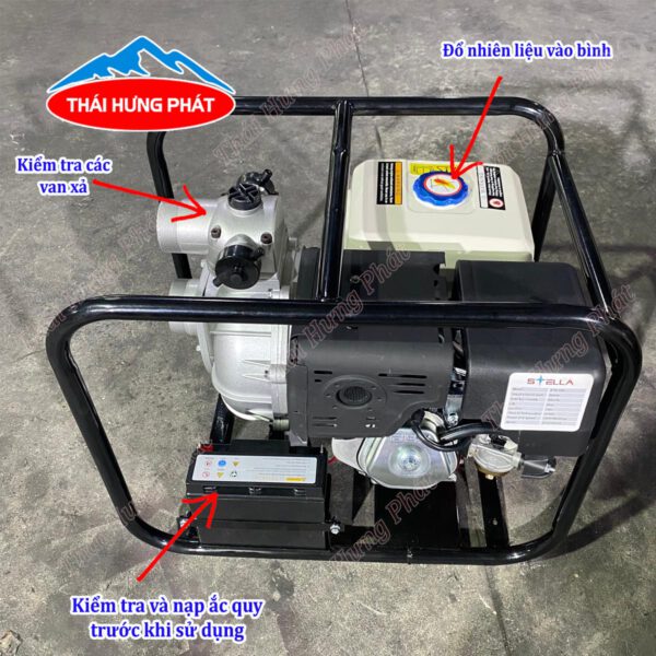

Kiểm tra bộ phận lọc nhiên liệu của máy bơm xăng cứu hỏa Stella
Việc đầu tiên là kiểm tra chất lượng xăng mà máy bơm chữa cháy Stella sử dụng. Chúng ta cần đảm bảo xăng được pha theo đúng tỷ lệ mà nhà sản xuất đề xuất. Đặc biệt không được lẫn các cặn bẩn, tạp chất làm ảnh hưởng đến bộ lọc nhiên liệu của máy. Trong trường hợp xăng bị lẫn tạp chất, hãy thay lại toàn bộ nhiên liệu để đảm bảo chất lượng.
Với bộ lọc nhiên liệu, bạn hãy kiểm tra hàng tháng nếu máy không hoạt động hoặc kiểm tra sau 50 giờ sử dụng để bảo đảm chúng không bị bám bụi bẩn.
Định kỳ kiểm tra dầu nhớt tại khoang điều tốc
Định kỳ sau 50 giờ vận hành hoặc 3 tháng/1 lần, người sử dụng cần kiểm tra dầu tại khoang để đảm bảo chất lượng nhớt bôi trơn luôn tốt, nếu phát hiện nhớt bị đen thì chứng tỏ nhớt đã hỏng và cần được thay thế.
Tiến hành kiểm tra bộ lọc gió của bơm
Sau một thời gian dài sử dụng, bộ phận lọc gió của máy bơm xăng cứu hỏa Stella thường hay bị bám bụi bẩn rất nhiều sau khi vận hành. Vì thế, chúng ta cần sử dụng một miếng vải sạch để lau phần bên trong của bộ lọc gió.
Tiến hành dùng máy nén khí có áp lực nhỏ (khoảng dưới 5 bar) để thổi vào khoang trong của bộ lọc giúp thổi sạch bụi bẩn. Trường hợp xăng và dầu hoặc cặn bẩn bám quá chắc vào bộ lọc và khó làm sạch bằng máy nén khí thì các bạn có thể ngâm chúng trực tiếp với xà phòng trong khoảng 15-20 phút rồi rửa lại và sấy khô.
Kiểm tra bình ắc quy thường xuyên
Bình ắc quy là thiết bị quan trọng để giúp máy bơm chữa cháy chạy bằng xăng hoạt động ổn định. Vì thế, người sử dụng cần phải đặc biệt chú ý bảo dưỡng để đảm bảo an toàn và tránh sự cố nguy hiểm. Quy trình bảo dưỡng bao gồm:
Tiến hành xem xét hai tiếp điểm kết nối điện của bình, bảo đảm chúng được lắp ghép chắc chắn để tránh tình trạng hở điện gây chập cháy hoặc hư hỏng động cơ.
Dung dịch điện phân của máy cần phải nằm trên mức LOWER. Vì thế nếu thấy lượng dung dịch điện phân trong bình chưa đủ thì cần bổ sung thêm. Lưu ý: không được dùng nước sinh hoạt để thêm mà cần thêm dung dịch axit hoặc nước cất.
Nếu ắc quy bị bám bẩn thì cần dùng giấy nhám mới có thể chà sạch cọc tiếp xúc.
Chú ý công đoạn nạp điện. Chúng ta cần lắp đặt bộ nạp điện theo đúng chiều, đúng cực để tránh xảy ra gắn sai gây ra tình trạng cháy nổ.
Kiểm tra bộ phận giắc đánh lửa của bơm
Giắc đánh lửa (hay còn được gọi là bô bin đánh lửa hoặc mobin) của bơm cần được bảo dưỡng hàng tháng để kịp thời phát hiện hỏng hóc và sửa chữa. Tránh làm ảnh hưởng tới tiến độ hoạt động của hệ thống bơm PCCC
