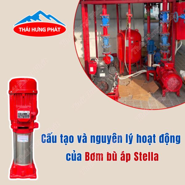

Nhiều công trình PCCC hiện nay thường xuyên gặp tình trạng áp lực nước không ổn định. Điều này gây ảnh hưởng không nhỏ đến công tác phòng cháy chữa cháy. Để khắc phục vấn đề này, các nhà thầu thường lựa chọn bơm bù áp Stella nhằm duy trì áp lực liên tục cho hệ thống. Trong bài viết dưới đây, hãy cùng Thái Hưng Phát đi tìm hiểu cấu tạo và nguyên lý hoạt động của bơm bù áp Stella nhé!
Cấu tạo của bơm bù áp Stella
Bơm bù áp ly tâm trục đứng Stella có cấu tạo đơn giản gồm hai bộ phận chính là động cơ điện và thân bơm. Bơm được thiết kế đặc biệt theo chiều thẳng đứng với động cơ điện lắp ráp nằm trên thân bơm. Bơm trục đứng Stella có kích thước nhỏ gọn, trọng lượng nhỏ hơn khá nhiều so với các dòng bơm động cơ điện trục rời hoặc bơm xăng, bơm diesel,… cũng được lắp trong hệ thống bơm cứu hỏa.
Khớp nối bằng sắt cứng cáp, chịu lực tải mạnh kết nối đầu bơm và thân bơm với nhau, cụ thể:
Động cơ của bơm có lớp vỏ bằng gang là những đường rãnh khít liền kề được sơn xanh đẹp mắt. Bên cạnh đó, tại đuôi động cơ nằm trên cùng được lắp thêm hệ thống quạt để làm mát các bộ phận bên trong nhằm giúp chúng không bị quá tải dẫn đến ảnh hưởng tới khả năng hoạt động và tuổi thọ của bơm.
Thân bơm được lớp vỏ inox 304 bảo vệ có kết cấu cứng cáp và chắc chắn. Bên trong thân bơm có các linh kiện quan trọng để dẫn truyền nước như bánh công tác, trục bơm, vòng đệm,… Nước được truyền dẫn từ từ đầu hút bên dưới đi lên đầu xả phía trên. Các thiết bị này thường được chế tạo từ những chất liệu bền bỉ, ít bị gỉ sét vì thường xuyên phải tiếp xúc trực tiếp với nước.
Với cấu tạo nhỏ gọn như trên, bơm trục đứng Stella thường được ứng dụng để lắp đặt vào hệ thống bơm chữa cháy trong nhiều công trình lớn và quan trọng để giúp bơm hoạt động ổn định, nguồn nước dồi dào, mạnh mẽ.
Nguyên lý hoạt động của bơm bù áp Stella
Máy bơm bù áp trục đứng Stella là bơm hoạt động dựa trên nguyên lý ly tâm. Dưới đây là nguyên lý hoạt động cơ bản của bơm trục đứng Stella, mời các bạn tham khảo:
- Quá trình hút nước: Khi bơm bắt đầu hoạt động, sự chênh lệch áp suất giữa bên ngoài và bên trong thân bơm sẽ khiến nước bị hút vào từ nguồn cung cấp hoặc tại đầu họng hút.
- Tạo lực ly tâm: Nước được đi vào thân bơm từ đầu hút sẽ tiếp xúc trực tiếp với cánh bơm. Cánh bơm quay mạnh mẽ tạo lực ly tâm gây áp lực lên nước, đẩy nước từ bên trong ra mép cánh bơm.
- Quá trình tạo áp lực và đẩy nước: Bên trong thân bơm xuất hiện lực ly tâm tạo ra áp lực đẩy nước ra mép bánh công tác với tốc độ và áp lực cao. Chu kỳ này diễn ra liên tục, giúp nước vượt qua cản trở và đối trọng để đi lên cao đến đầu xả.
Trong hệ thống bơm chữa cháy thông thường, áp suất ổn định được đo là 7 bar. Trong trường hợp áp suất của bơm bị giảm xuống còn 6 bar, bơm bù áp PCCC Stella sẽ tự động hoạt động để bù lại lượng áp suất đã mất. Khi áp suất đã đạt ở mức quy định thì bơm sẽ được tự động ngắt.
