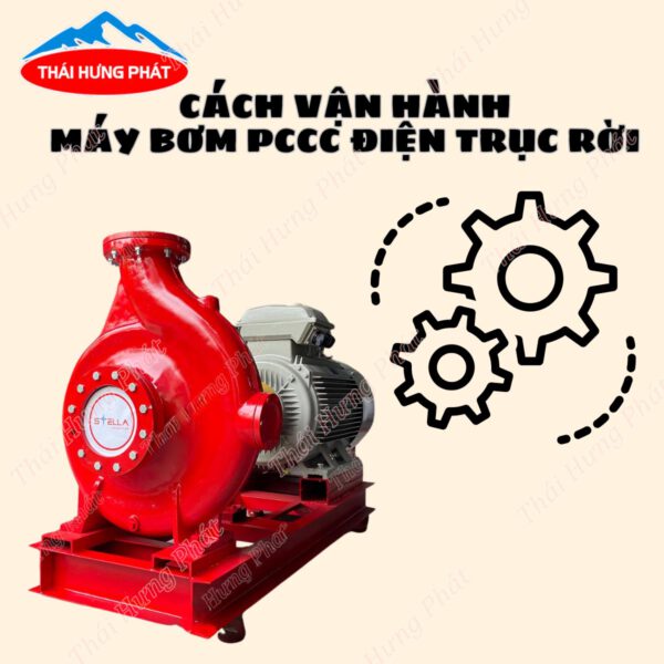

Máy bơm chữa cháy Stella điện trục rời là một trong những thương hiệu bơm được tin dùng nhiều nhất hiện nay. Dù vậy, để đảm bảo hiệu quả hoạt động tốt nhất, người sử dụng cần nắm rõ cách vận hành của chúng. Hiểu được điều này, Thái Hưng Phát xin chia sẻ tới Quý bạn đọc bản hướng dẫn vận hành bơm chữa cháy Stella điện trục rời đầy đủ và đúng kỹ thuật, mời các bạn tham khảo.
Hướng dẫn cách sử dụng máy bơm chữa cháy Stella điện trục rời đúng kỹ thuật
Khi sử dụng máy bơm chữa cháy Stella điện trục rời hay bất kì dòng máy bơm nước chữa cháy nào khác, nếu muốn đạt hiệu suất tốt nhất thì máy bơm cần phải được vận hành đúng cách. Hãy cùng Thái Hưng Phát tham khảo hướng dẫn sử dụng chi tiết từ các chuyên gia trong nội dung dưới đây.
Chuẩn bị và lắp đặt máy bơm trước khi vận hành
Bước 1: Trước khi tiến hành lắp đặt, chúng ta cần khảo sát vị trí đặt máy bơm chữa cháy Stella điện trục rời sao cho chúng phù hợp với các tiêu chí:
Nền đặt bơm cần bằng phẳng, cứng cáp, ít gập ghềnh để tránh tình trạng rung lắc gây ra tiếng ồn lớn khi máy vận hành.
Nơi đặt bơm nên gần nguồn cấp nước, có mái che mưa, che nắng.
Bước 2: Vận chuyển và đặt bơm chữa cháy Stella điện trục rời vào vị trí lắp đặt, căn chỉnh sao cho thật cân bằng.
Bước 3: Tiến hành lắp đặt đầu ống hút. Chúng ta cần lắp ráp đường ống sao cho kích thước đường ống được mở rộng tối đa, đảm bảo nước được phân phối ổn định và mạnh mẽ nhất.
Bước 3: Khi lắp ráp đầu hút thì cần lắp cao dần về chỗ đầu bơm để mồi nước dễ dàng hơn.
Bước 4: Tại ống xả, nên trang bị thêm một van tiết lưu và van kiểm tra để giúp kiểm soát tình huống ống xả gặp sự cố tắc nước hoặc nước bị chảy ngược vào bơm.
Tiến hành khởi động và vận hành máy
Khi đảm bảo trục bơm của máy ổn định, tự do trơn tru thì tiến hành bật công tắc nguồn để khởi động bơm chữa cháy Stella. Khi bơm đang vận hành cần chú ý tới tiếng ồn, áp suất khi hoạt động để bảo đảm động cơ và đầu bơm đang hoạt động bình thường.
Khi làm việc xong, tiến hành dừng bơm: Đầu tiên người sử dụng cần đậy van xả rồi tắt công tắc nguồn cuối cùng là đậy van đường ống hút.
Bảo dưỡng bơm PCCC Stella trục rời theo định kỳ
Để đảm bảo bơm cứu hỏa điện Stella trục rời luôn trong trạng thái hoạt động ổn định thì cần thực hiện một số công việc bảo dưỡng quan trọng sau:
Người sử dụng cần nghe theo hướng dẫn của nhà sản xuất về thời gian bảo dưỡng của bơm. Chúng ta cần bảo dưỡng định kỳ khoảng 3 tháng/ lần. Những công việc mà các kỹ sư sẽ thực hiện: kiểm tra, bôi trơn, sửa chữa và thay thế các bộ phận hư hỏng.
Một số công việc, người sử dụng có thể thực hiện tại nhà như kiểm tra, làm sạch bộ lọc của bơm để chắc chắn lưu lượng nước không bị ảnh hưởng bởi cặn bẩn.
Cần đảm bảo bơm được đặt ở một nơi khô ráo, có mái che, không bị ẩm ướt vì bơm hoạt động bằng điện nên rất dễ bị rò rỉ điện, nếu dính nước thì rất dễ bị chập cháy gây nguy hiểm.
