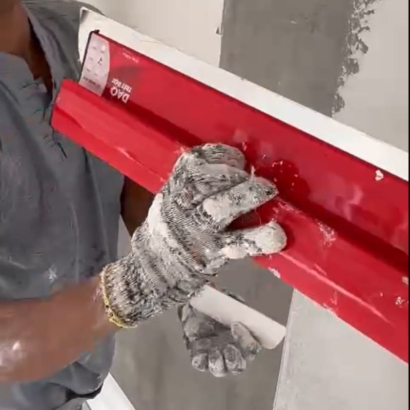

Chào cả nhà, em là thợ bả matit gần 8 năm. Hôm trước ông chú cho mượn cây dao trét bột dài 80 cm, bảo thử xem có khác gì không. Lúc đầu em hơi ngờ vực vì quen dùng bay nhỏ rồi, ai ngờ… nhanh hơn hẳn. Chia sẻ lại để anh em nào chưa biết thì tham khảo.
Dao trét bột là cái gì?
Là cái dao mà lưỡi nó dài như cây thước, bản rộng, nhưng vẫn mỏng và có độ cong vừa phải. Hãng Thanh Bình gọi nó là dao gạt bột trét tường, chuyên để kéo bột trong một đường dài.
Cái hay của nó:
Làm nhanh hơn: Thay vì kéo từng đoạn 20 cm, giờ một đường kéo dài cả mét. Trét căn phòng 30 m² chỉ bằng 1/2 thời gian.
Mặt tường phẳng hơn: Do lực dàn đều, ít bị gợn hay vết nối. Khỏi mất công chà nhám nhiều.
Đỡ mỏi tay: Cầm cán dài, kéo nhẹ nhàng. Làm cả buổi không bị chuột rút.
Khi nào dùng thì đúng bài?
Phòng rộng, tường dài: Phòng khách, hành lang, cầu thang.
Trần thạch cao diện tích lớn: Xài dao 100–120 cm, một loáng xong.
Công trình đòi hỏi độ phẳng cao: Khách sạn, phòng họp – chỗ có đèn âm trần.
Còn chỗ góc tường, cạnh cửa sổ nhỏ thì vẫn xài bay thép bình thường.
Cách dùng (đơn giản thôi):
Trộn bột vừa phải, hơi loãng hơn bình thường một chút.
Lăn một lớp lên tường (dùng con lăn hoặc bay phết).
Cầm dao trét bột, kéo từ trên xuống dưới, giữ nghiêng ~30 độ. Đừng ấn mạnh quá.
Lần 2 kéo ngang, nếu chưa ưng thì lần 3 kéo dọc.
Nhớ lau lưỡi dao liên tục.
Kích thước nào hợp với ai?
25–40 cm: Làm tường lô gia, ban công nhỏ.
60–80 cm: Nhà phố, căn hộ tầm trung.
100–120 cm: Trệt thạch cao trần rộng, xưởng sản xuất.
Có đáng đầu tư không?
Dao trét bột bản lớn có đắt hơn bay thép 2–3 lần, nhưng nếu anh em làm đội thợ chuyên nghiệp, hoặc nhận thầu tường lớn, thì nên mua. Tiết kiệm thời gian, đỡ mướn nhân công, khách hàng khen tường đẹp.
Em cũng mới tậu một cây 80 cm của Thanh Bình. Thấy ổn.
