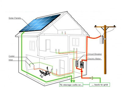

Mục đích: Thiết kế hệ thống điện trong nhà bao gồm: nguồn điện, hệ thống dự phòng, chiếu sáng, phân phối tải điện, đường truyền hình, Internet hay thậm chí là hế thống điều khiển, an ninh, giám sát. Nếu không tính toán cẩn thận thì sẽ gặp rất nhiều bất tiện trong vận hành, sửa chữa hay nâng cấp sau này.
- Ngày nay với sự phát triển của công nghệ và kinh tế đã dẫn đến những nhu cầu ngày càng cao của con người đặc biệt là sự tiện nghi của ngôi nhà, một nơi để nghỉ ngơi và sinh hoạt sau những giờ làm việc mệt mỏi trong môi trường khắc nghiệt. Do đó ngôi nhà là nơi cần được ưu tiên để giúp chúng ta cảm thấy thoải mái và ấm áp khi trở về nhà.
- Khi ta dạo quanh thành phố ngày nay ta sẽ thấy mọi người sử dụng cửa cuốn rất nhiều, loại có remote, loại điều khiển bằng tay, cửa cổng và cách trang trí trước nhà cũng rất đa dạng và phong phú...Thiết bị chiếu sáng hiện nay không còn chỉ đơn thuần dùng vào việc thấp sáng để dẫn đường mà còn dùng vào việc tô điểm thêm cho khung cảnh trước nhà, nâng cao tính thẩm mỹ, niềm đam mê, sự cảm nhận sâu sắc về cái đẹp của người chủ nhà...
- Những đặc điểm này sẽ dẫn đến cần thiết phải có một bản thiết kế hệ thống điện rõ ràng và có định hướng ngay từ khi bắt đầu xây dựng để không phải chắp, xen ngang... để rồi khi vào ở chúng ta sẽ mất rất nhiều chi phí sau này. Sau khi xây dựng xong chúng ta cần lưu trữ bản thiết kế điện chi tiết trong ngôi nhà và sự chịu tải của các loại đường dây dẫn để sau này khi nâng cấp hay sửa chữa không gây nguy hại đến hệ thống điện. Sau đây là một số điểm cần chú ý:

Nguồn điện, Đồng Hồ Điện: Đồng hồ điện nên lắp đặt ngoài cổng và bên trong cửa cổng, để nhân viên điện lực có thể ghi lại số điện hằng tháng, tránh phiền phức và mất công sau này. Nơi dây điện cung cấp nguồn chính dẫn vào nhà cũng là nơi sẽ dẫn các đường tín hiệu khác vào nhà: Internet, truyền hình Cáp, Điện Thoại...Nên các đường dây này phải bắt đầu từ đây. Thông thường là nằm trên lầu 1 hoặc lầu 2, đây là điều quan trọng nhất, là trọng tâm khi bắt đầu với hệ thống điện. Đây là nơi cung cấp năng lương cho tất cả các thiết bị trong gia đình và liên tục, đường dây này phải lớn và xuyên suốt đến mọi nơi. Nguồn chính sẽ cung cấp cho các thiết bị tiệu thụ năng lượng lớn: Bếp điện, Bếp từ, Lò nướng, Máy điều hòa, máy nước nóng, máy xấy tóc, máy bơm nước... là những thiết bị tiêu thụ năng lượng gấp hàng chục, hàng trăm lần bóng đèn 1m2. Chúng tập chung nhiều nhất trong nhà bếp. Đường dây chính phải lớn xuyên suốt trong nhà và đặc biệt từ nguồn đến bếp. Các thiết bị tiêu thụ năng lượng lớn sẽ phải chấp nhận ngưng hoạt động khi mất điện.
Nguồn Phụ, Backup: Hiện nay với nhu cầu sử dụng ánh sáng trong gia đình, thiết bị điện như máy tính, Internet,Tivi...cần phải liên tục để đáp ứng nhu cầu tối thiểu khi mất điện. Do đó hệ thống điện Backup là đường dây riêng để đáp ứng nhu cầu tối thiểu để làm việc và sinh hoạt, Nguồn này Từ UPS, máy phát điện, và Pin mặt trời. Đây là nguồn dự phòng khi mất điện, Hãy nghĩ đến tầm quan trọng của nguồn phụ khimất mát dữ liệu lúc mất điện trong khi làm việc và sự tối tăm trong gia đình vào ban đêm cũng như ban ngày, sự khó khăn khi tìm bật lửa để thắp sáng. Nguồn phụ sẽ cung cấp cho đèn khẩn cấp, hệ thống máy tính, hệ thống mạng... Để đảm bảo sự liên tục trong việc sinh hoạt và kinh doanh của gia đình. Năng lượng mặt trời là một giải pháp đầu tư lâu dài và thiết thực để bảo vệ môi trường và đảm bảo sự sinh tồn của con người, giúp giảm sự nóng lên của trái đất, và gây ô nhiễm khi phải dùng năng lượng hóa thạch để chuyển hóa thạch, năng lượng nguyên tử để chuyển hóa thành điện năng, giảm chi phí điện năng trong gia đình mỗi tháng. Khi thiết kế cần đưa đường dây nguồn phụ lên trên trần và ra bên ngoài để có thể truyền năng lượng này vào bên trong, chi phí cho đường dây này không lớn để khi có điều kiện ta có thể sử dụng. Đường dây phụ phải độc lập với đường dây chính và phải xuyên suốt đến mọi nơi trong nhà và đi lên bên trên nhà. Nên thông qua bộ UPS để cung cấp cho nguồn phụ để đảm bảo máy tính vẫn hoạt động khi mất điện.
