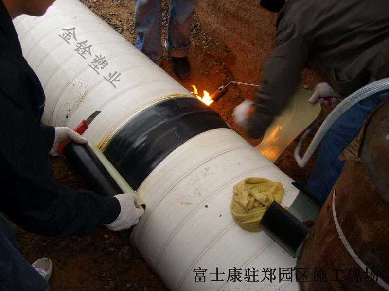

PHƯƠNG PHÁP THI CÔNG ỐNG NHỰA U-PVC ĐƯỜNG KÍNH 300MM – 3500MM
ĐỐI VỚI ĐẤT BÌNH THƯỜNG VÀ ĐẤT THỔ CƯ
Khi thi công đường ống nên đào móng có mặt cắt vừa phải để không ảnh hưởng đến tiến độ thi công là được (có thể tham khảo hố tiêu chuẩn ở hình vẽ)
ĐỐI VỚI ĐẤT PHA SỎI, ĐÁ:
Cần xử lí áp lực bằng cách: phải khỏi mịn bằng một lớp cát đều mặt dưới ống để tránh áp lực cục bộ.
ĐỐI VỚI ĐẤT YẾU:
Tùy theo thực trạng để giải quyết, để gia cố . Sau khi gia cố chỉ cần trải một lớp cát hoặc đất mịn với độ dày tối thiểu 10 cm.
1. ĐÀO MƯƠNG, ĐẶT ỐNG:
Đường rãnh phải rộng hơn ống và đảm bảo hành lang thi công lắp nối ống thuận tiện. (Tham khảo ở bảng hướng dẫn quy cách hố đào).
2. GIA CÔNG NỀN ĐÁY:
- Xử lý bề mặt, san sửa bề mặt đáy, loại bỏ các vật có thể làm cho thân ống phải chịu tải trọng điểm như đá, sạn lớn.
- Lót bề mặt đáy rãnh bằng cát hoặc đất tơi, bề dày từ 10- 20 cm.
Cần quan sát mặt đáy của hố đào trước khi đặt ống: mặt đáy phải phẳng đều và đảm bảo đáy ống được tiếp xúc nền đáy . Tuyệt đối tránh tình trạng mặt đáy rãnh không bằng phẳng, gập ghềnh, sóng nhấp nhô.
3. THI CÔNG LẮP NỐI ỐNG:
Tùy theo loại ống sẽ có hướng dẫn thao tác nối thích hợp ( kỹ thuật lắp nối ống).
Có thể lắp từng đoạn ống đủ chiều dài từ hố ga này đến hố ga kia hoàn chỉnh trên thành hố đào rồi đưa xuống lắp đặt, hoặc đưa từng đoạn ống xuống và thực hiện viện nối ống dưới hố đào.
Hai bên sườn ống lắp cát hoặc đất tơi từng lớp chiều dài mỗi lớp khoảng 20cm. Phải đầm chặt kĩ từng lớp rồi mới lấp lớp khác, Lấp và đầm nhiều lần như vậy cho đến khi phủ đầy ống và đảm bảo đất được nén chặt giữa vách hố đào và thành ống.
Trong trường hợp thi công đường ống dài liên tục, để đảm bảo ống không bị xê dịch, nên dùng cọc tre hoặc gỗ để đóng giữ kèm hai bên thành ống, với khoản cách 1m/ ống để tránh tình ống bị xê lệch trong quá trình đầm. Sau khi hoàn thành việc lấp đất và đầm nén được 2/3 chiều cao ống, cần thiết phải nhổ cọc và lấp lỗ cọc cẩn thận trước khi thi công lấp đầy ống, lớp đất phủ trên ống tối thiểu phải có độ dày 70cm.
