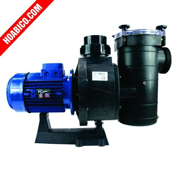

Một hệ thống hồ bơi không thể vắng bóng máy bơm bể bơi. Chọn máy bơm bể bơi sao cho phù hợp để vừa tiết kiệm chi phí mà máy vẫn vận hành hiệu quả là vấn đề khiến nhiều người băn khoăn, thắc mắc. Tuy nhiên, có nhiều cách tính toán theo kinh nghiệm được đúc rút, giúp bạn có thể tính chi tiết và chọn bơm chính xác hơn.
[b]Các yếu tố ảnh hưởng đến lựa chọn máy bơm bể bơi[/b]
Có 4 yếu tố chính để tính toán khi lựa chọn bơm nước bể bơi bao gồm: lưu lượng, cột áp, độ nhớt (khi bài toán cần sự tính toán chi tiết) và kích thước đường ống.
Các phương pháp tính toán dưới đây áp dụng với nhiệt độ nước 25~30oC. Hãy cùng tham khảo nhé!
[b]1. Tính toán theo kinh nghiệm[/b]
- Về lưu lượng
Thông thường, các thông số lưu lượng phụ thuộc vào bình lọc bể bơi, mỗi kích thước bình sẽ có thông số tương ứng. Hãy chọn bơm theo lưu lượng mà bạn cần.
Ngoài ra không nhất thiết phải chọn máy lọc bể có công suất lớn, vì công suất lưu lượng nước máy bơm càng cao thì giá càng đắt, lại không cần thiết.
- Về kích thước đường ống
Chỉ cần có thông số lưu lượng và dựa vào công thức dưới đây bạn sẽ có thể tìm được loại ống phù hợp.
Lấy vận tốc nước dùng cho mọi nhu cầu sinh hoạt V=1,2m/s và vận tốc nước dùng cho chữa cháy là 2,5 m/s.
VD: Giả sử Q =28,8 l/s, dùng cho chữa cháy V=2,5 m/s.
=> D =V-(4 x 28,8 / 3,14 x 25)=1.21 dm hay phi 121 => ống DN150 (hoặcDN125).
[b]2. Tính toán theo công thức[/b]
Cột áp là phần phức tạp nhất trong tính toán chọn máy bơm bể bơi. Nếu bạn chọn một tuyến đường ống dài nhất từ nơi bể bơi đến vị trí cần bơm, khi đó tổn thất cột áp trên đoạn này là cao nhất. Nếu trong tuyến đường chính đó có nhiều kích thước đường ống khác nhau, bạn cần tính tổn thất trên từng đoạn, sau đó cộng tổng cộng các cột áp lại ra cột áp tổng toàn bộ tuyến ống:
Cột áp H=H1 + H2 +H3, trong đó:
  • H1: là tổng của cột áp cao nhất (tức là áp lực nước theo độ cao từ vị trí đặt bơm đến nơi xa nhất của hệ thống)
  • H2: là cột áp để phun nước tại đầu ra
  • H3: là tổn thất áp tại co cút tê trên đường ống (tổn thất cục bộ) và ma sát đường ống.
Ví Dụ: Giả sử: khoảng cách từ bơm đến nơi cần bơm độ cao là 40 m, ống đi ngang 20 m, lưu lượng 104 m3/h hay 28,8 l/s.
H1=40+4=44 mét cao.
H2 lấy bằng 5 mét phun theo độ cao.
H3=Ha + Hb=A x L x Q2 + 10%*Ha
Hb=10%*Ha là tổn thất qua tê, co trên toàn hệ thống.
Q: lưu lượng nước qua ống (l/s)
L: chiều dài của đoạn ống (m)
Với A là sức cản ma sát từ ống (mỗi ống lại có sức cản khác nhau). Lấy như ví dụ trên, ta có đường kính ống là DN150 à A=0,00003395
H3=0,00003395 x (40+20) x 28,82 +10%*Ha=2 mét nước.
Vậy H=44 + 5 + 2=51 mét nước và lưu lượng là 104 m3/h=1728 l/min
Tra đồ thị ta có bơm phù hợp là bơm có các thông số: 40 hp (30 Kw điện), đường ống DN150.
