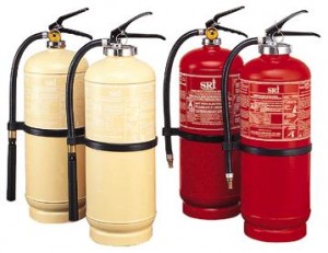

Đối với các bình dạng bột xách tay.
Khi mua thiết bị chữa cháy phải kiểm tra cơ cấu an toàn của bình để xác định bình chữa cháy đã sử dụng hay chưa sử dụng.
Khi mua về phải đặt ở nơi dễ thấy, dễ lấy để thuận tiện cho việc chữa cháy. Đặc biệt cần tránh để những nơi có ánh nắng và bức xạ nhiệt mạnh nhiệt độ không được vượt quá 50 độ nên để những nơi khô ráo và thoáng gió.
Khi di chuyển bình đến nơi khác cần phải di chuyển nhẹ nhàng, tránh tiếp xúc trực tiếp với những vùng có nhiệt độ cao và các thiết bị rung động.
Thường xuyên kiểm tra bình theo quy định của nhà sản xuất hoặc ít nhất 01 tháng/lần. Theo dõi kim chỉ nếu kim chỉ dưới vạch xanh thì phải nạp lại. kim áp kế chỉ về trị số O. Khi mở nghe tiếng “xì xì”, phải lập tức ngừng và kiểm tra lại.
Bình chữa cháy sau khi đã mở van, nhất thiết phải nạp đầy lại.
Sau 5 năm sử dụng vỏ bình phải được kiểm tra thủy lực và khi đã đạt đúng yêu cầu cường độ thì mới được phép sử dụng tiếp.
Thường xuyên kiểm tra khối lượng bột bằng cách cân để so sánh, kiểm tra vòi, loa phun thường xuyên vệ sinh sạch sẽ thiết bị chống cháy để đảm bảo cho công tác phòng cháy được an toàn mọi lúc mọi nơi.

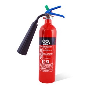

Đối với bình khí CO2: Loại thiết bị phòng cháy này thích hợp cho các đám cháy buồng, phòng, hầm, nơi kín khuất gió, kém hiệu quả với đám cháy ngoài trời hay nơi thoáng gió vì CO2 khuyếch tán nhanh trong không khí.
Thiết bị phòng cháy
Khi bảo quản các thiết bị này cần tránh va đập, thường xuyên kiểm tra bình, vặn lại đai ốc, kiểm tra đường vòi tắc hay kẹt van.
Trước mỗi lần nạp khí mới và sau 5 năm sử dụng, vỏ bình phải được kiểm tra áp suất thủy tĩnh.
Phải thường xuyên kiểm tra bình theo quy định của nhà sản xuất hoặc ít nhất 01 tháng/lần. Nếu trọng lượng Khí giảm quá 20% thì phải đem nạp lại khí.
