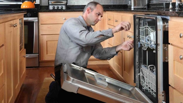

Máy rửa chén là thiết bị tiện lợi trong nhà bếp, giúp tiết kiệm thời gian và công sức cho việc rửa chén và đồ dùng nhà bếp. Tuy nhiên, để máy rửa chén hoạt động tốt và bền lâu, bạn cần lắp đặt máy một cách đúng cách và an toàn. Nếu bạn đang muốn biết cách lắp đặt máy rửa chén cho ngôi nhà của mình, bài viết này sẽ hướng dẫn bạn các bước lắp đặt máy rửa chén một cách đơn giản và an toàn. Hãy theo dõi nhé!

Lắp đặt ống cấp nước
Trước khi lắp đặt ống cấp nước cho máy rửa chén, bạn cần đảm bảo đã chọn được vị trí phù hợp để đặt máy. Sau đó, hãy kết nối ống cấp nước với van cấp nước. Một đầu của ống cấp nước sẽ được nối với van cấp nước, trong khi đầu còn lại sẽ được kết nối với van điều khiển lưu lượng của máy rửa chén. Ống cấp nước thường được kèm theo máy rửa chén khi mua.
Lắp đặt ống thoát nước
Sau khi đã lắp đặt ống cấp nước cho máy rửa chén, bạn cần tiến hành lắp đặt ống thoát nước. Ống thoát nước có nhiệm vụ đưa nước thải từ quá trình rửa chén ra khỏi máy.
Khi lắp đặt ống thoát nước, hãy đặt đầu ra của ống vào cống thoát, đảm bảo độ sâu lớn hơn 100mm. Điều này giúp tránh tình trạng ống thoát nước rơi ra ngoài khi xả nước. Đồng thời, cần chú ý không chèn ép hoặc làm biến dạng ống thoát nước, và không gập ống lại để đảm bảo việc thoát nước diễn ra một cách dễ dàng và không gây tắc nghẽn.
Cố định máy rửa chén
Trong quá trình lắp đặt, điều quan trọng là đảm bảo máy rửa chén được đặt chắc chắn trên mặt phẳng để tránh tình trạng tràn nước hoặc rò rỉ điện. Bạn có thể điều chỉnh các chân đế của máy để đạt được sự cân bằng và ổn định cho thiết bị.
Cảm ơn bạn đã đọc bài viết về cách lắp đặt máy rửa chén. Khi tuân thủ đúng quy trình và thực hiện cẩn thận, việc lắp đặt máy rửa chén sẽ đảm bảo an toàn và đem lại hiệu quả trong quá trình sử dụng. Nếu bạn không tự tin trong việc thực hiện, hãy tìm sự hỗ trợ từ những người có kinh nghiệm hoặc chuyên gia trong lĩnh vực lắp đặt máy rửa chén.
