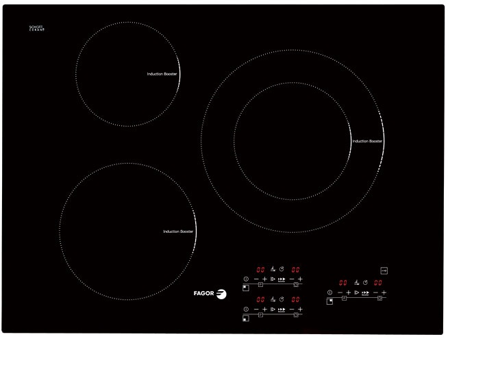

Bep_cam_ung_tu_fagor_IF_700BS.jpg [ 34.59 KiB | Đã xem 851 lần ]
